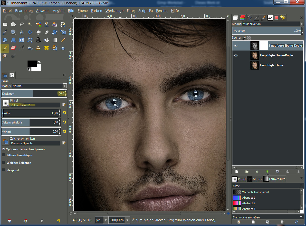

Farben >Abbilden >auf Farbverlauf

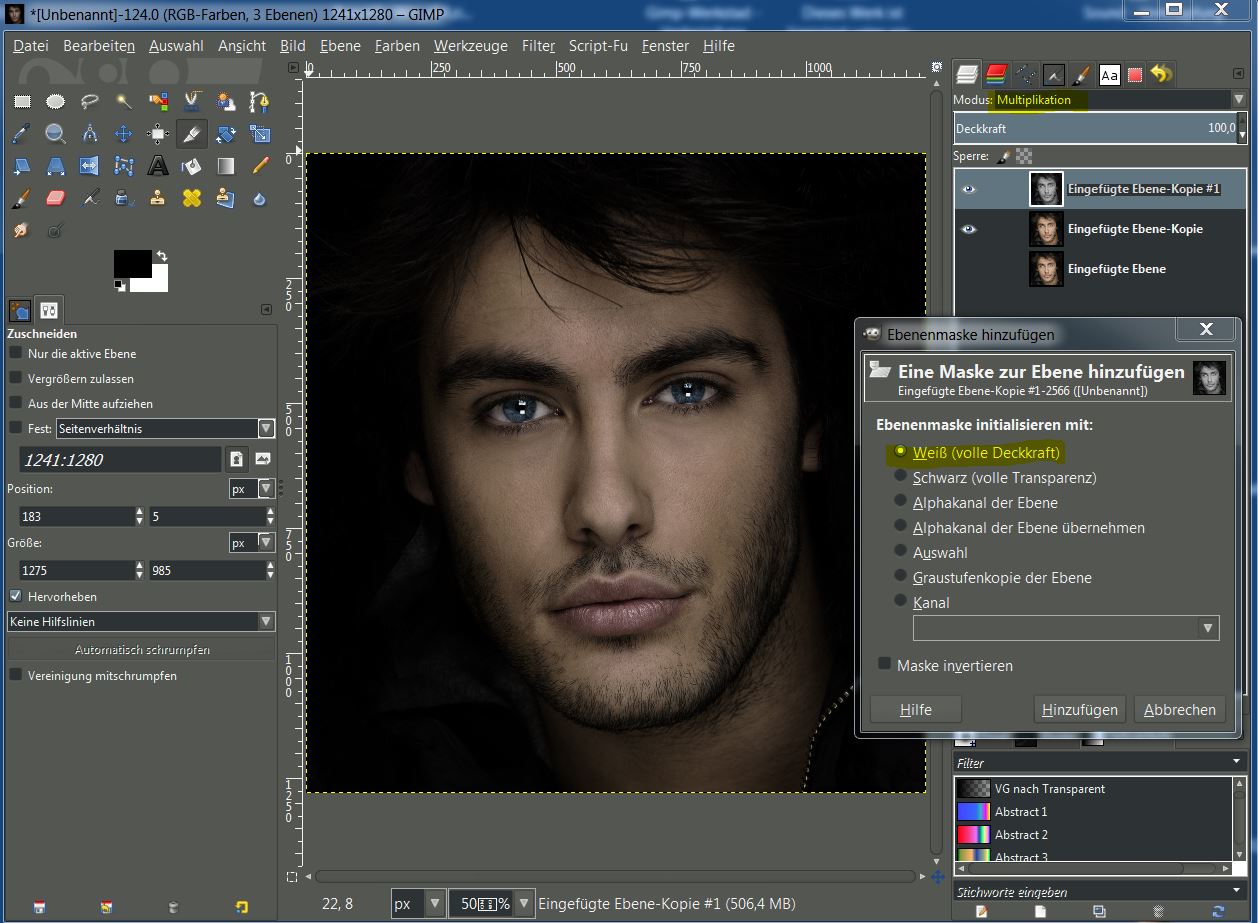

Ebenen Modus auf multiplizieren stellen.
Rechte Maustaste auf die obere Ebenen >Ebenen Maske hinzufügen weiß volle Deckkraft.
Den Pinsel auswählen (025) Pinseldeckkraft auf ca.50% stellen.
Nun die Augen freistellen.

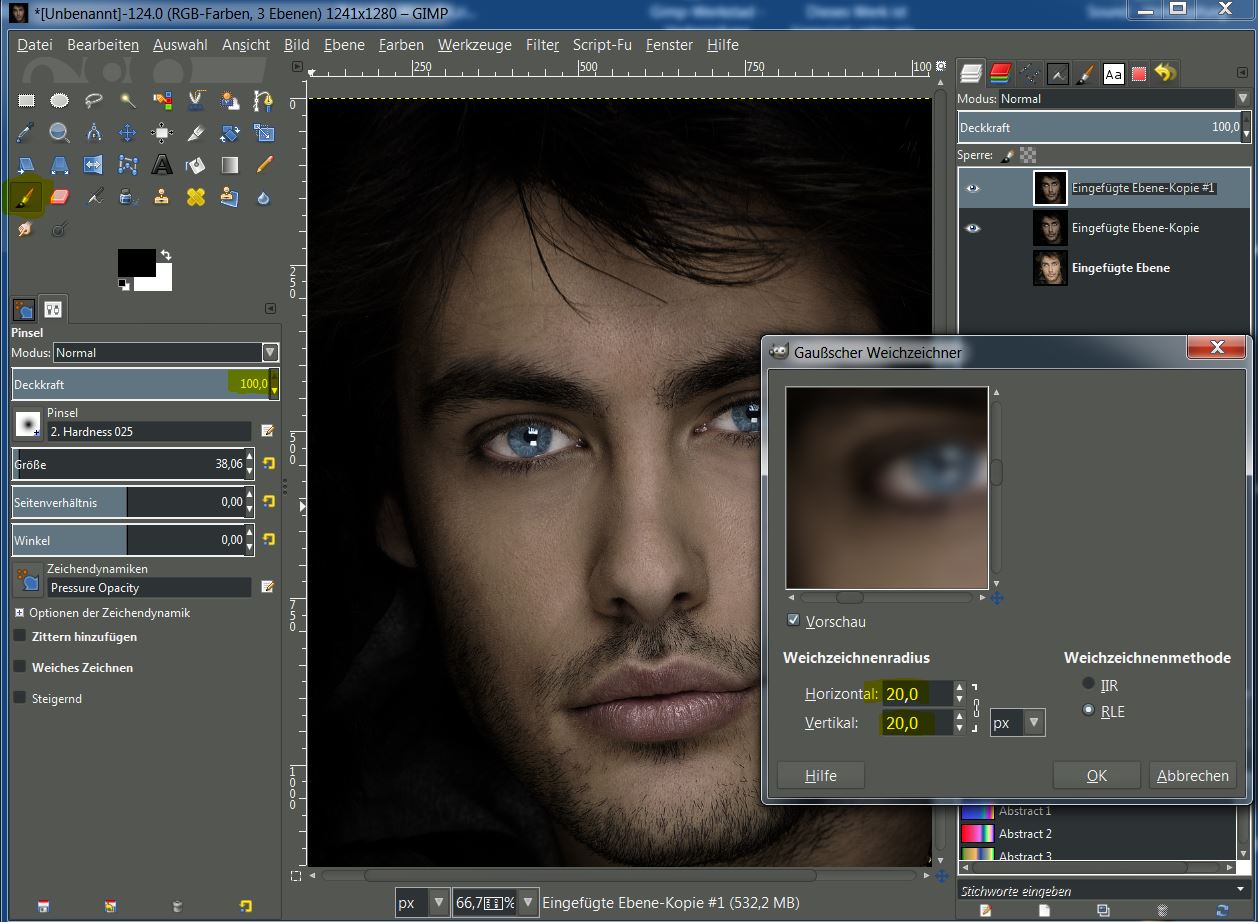

Diese Ebene 1x duplizieren.
Filter >weichzeichnen > Gauscher Weichzeichner beide Werte auf 2 stellen und mit OK bestätigen.
Nun stellt ihr wieder frei was nicht weichgezeichnet sein soll, dazu:
Rechte Maustaste auf die obere Ebenen > Ebenenmaske hinzufügen > Graustufenkopie der Ebene.
Den Pinsel auswählen, die Pinseldeckkraft wieder auf 100% stellen und nun die Augen, Augenbrauen, die Haare, den Mund, und den Bart wenn ihr wollt freistellen.

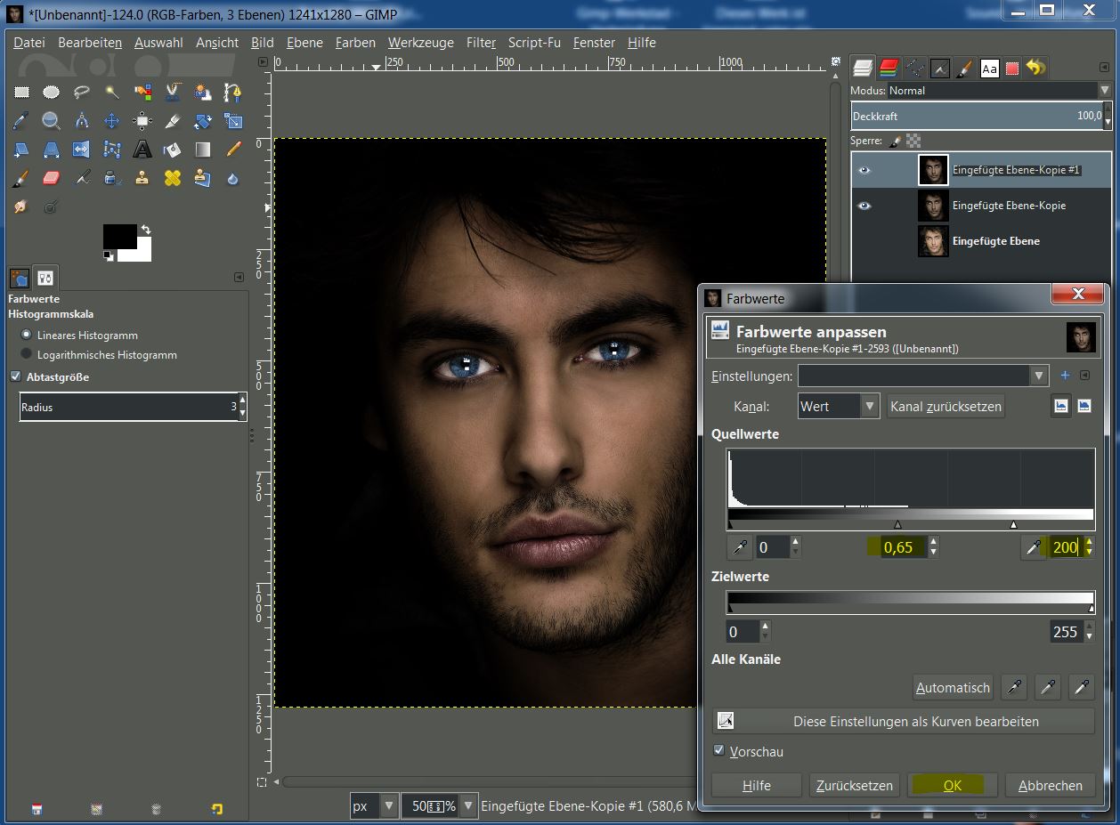

Farben >Werte> den mittleren Wert auf ca.0,65 und den rechten Wert auf 200 stellen und mit OK bestätigen.
Eigentlich seid ihr nun fertig.
