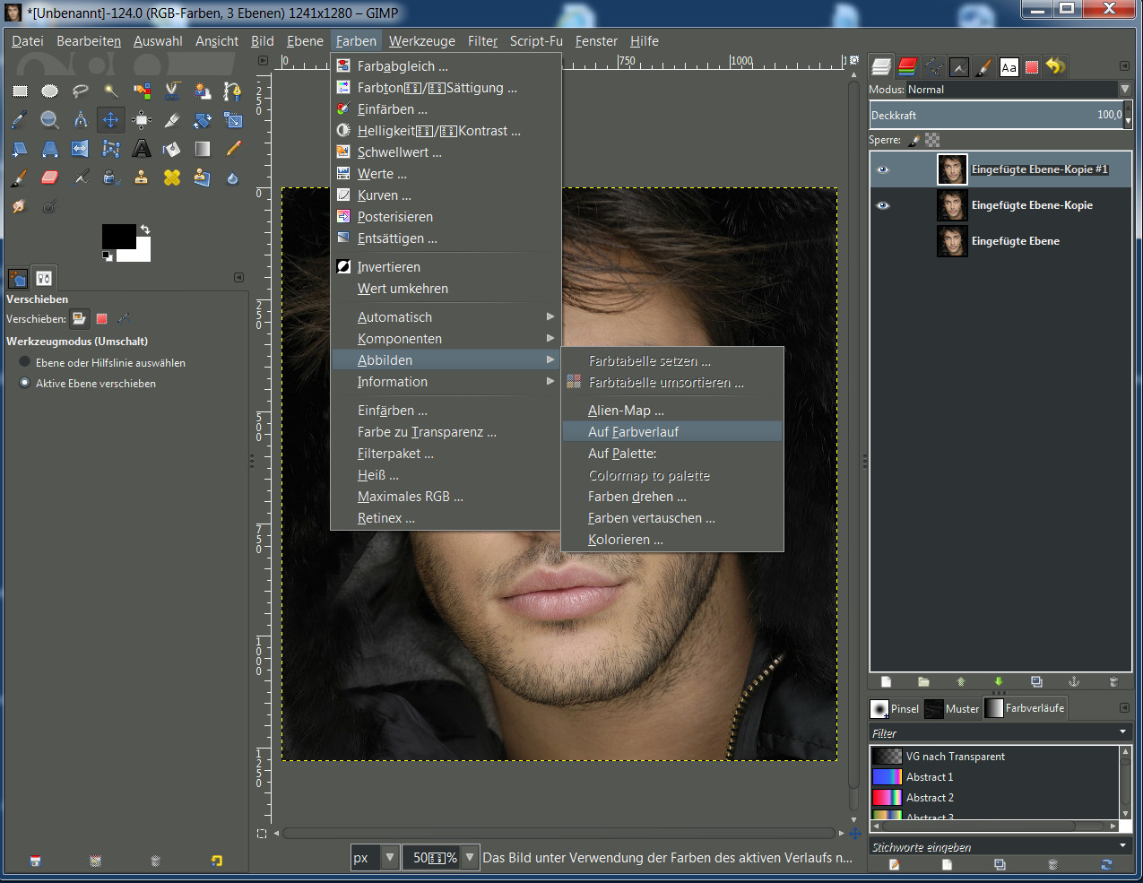

Die oberste Eben auswählen dann auf:
Farben >Abbilden >auf Farbverlauf
Ebenen Modus auf multiplizieren stellen.
Rechte Maustaste auf die obere Ebenen >Ebenen Maske hinzufügen weiß volle Deckkraft.
