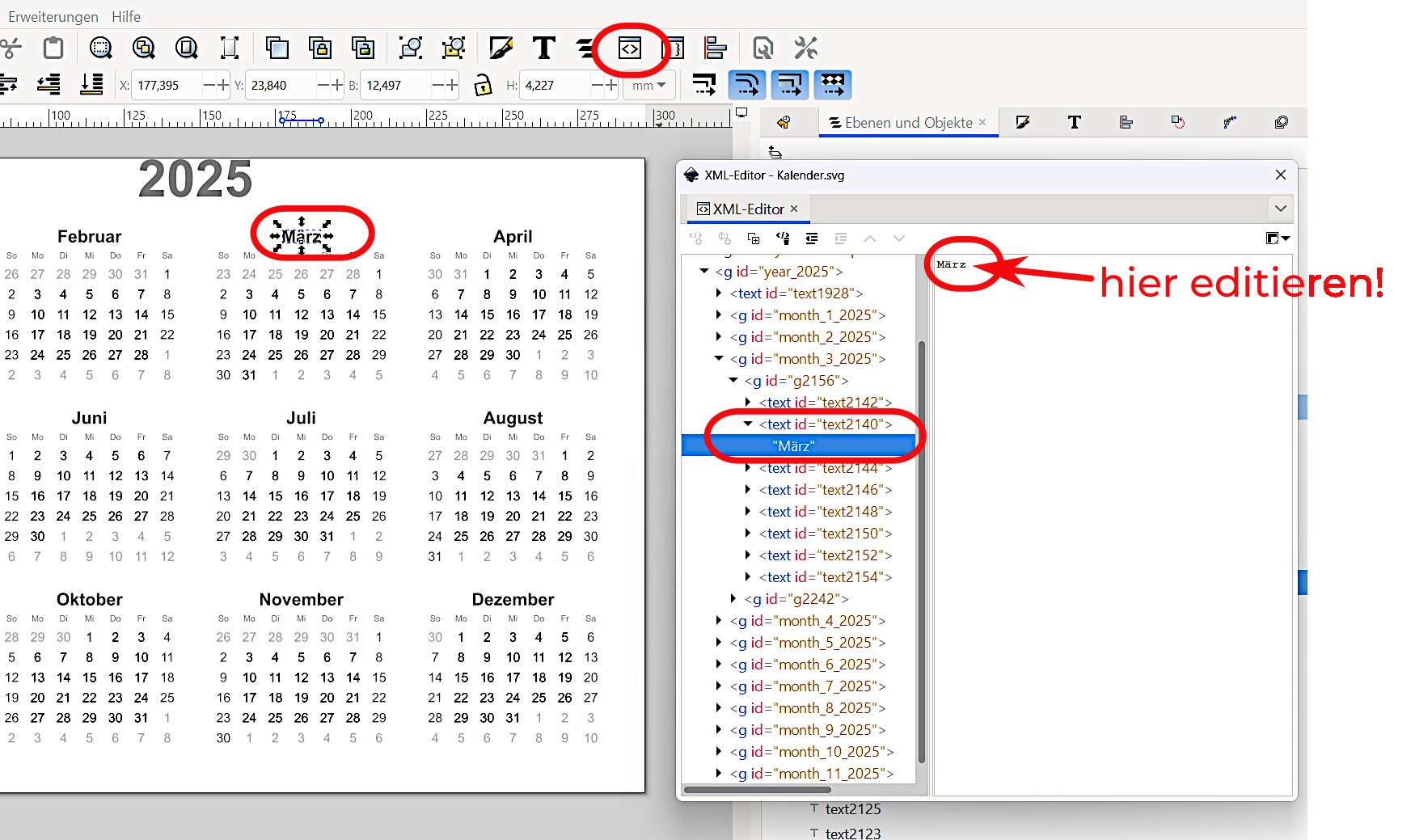

Lieber Martin,
vielen lieben Dank für dein sehr informatives Video. Leider löst es mein Problem nicht ganz. Ich will es mal ganz von vorne erklären. Ich habe mir in Inkscape einen Kalender erstellt. Dabei wird im Monat März das „ä“ nicht korrekt angezeigt. Meine spezielle Frage wäre nun gewesen, wie ich das im Editor richtigstellen kann. Das ganze Layout soll natürlich erhalten bleiben, lediglich dieser eine Buchstabe soll richtig angezeigt werden. Es handelt sich also hierbei um bestehenden Text. Ich war auch schon im Editor drin, wusste dann allerdings nicht weiter. Ich versuche mal die SVG-Datei unten anzuhängen, wenn das denn geht. Dann weißt du, was ich meine. Jedenfalls vorab nochmal vielen Dank für dein Video.

Also Ava, eigentlich sind das alles editierbare Textfelder, die man mit dem Textwerkzeug nachbearbeiten kann. Auch den März kann man überschreiben... bis auf das verunglückte "ä". Das "ä" blockiert und lässt sich nicht überschreiben.
Wie habe ich's gelöst? Tatsächlich im XML-Editor.
  • Mit gedrückter Strg-Taste und dem Auswahlwerkzeug auf den März klicken. Die Textblöcke sind für jeden Monat gruppiert worden. Durch die gedrückte Strg-Taste können wir die Einzelelemente markieren ohne extra die Gruppierungen aufzulösen.
    Und bitte klicke direkt auf den schwarzen Text. Der Textrahmen ist transparent und die farblosen Flächen lassen sich nicht aktivieren.
  • Nachdem der März aktiviert ist, klicken wir ganz oben in der Befehlssymbolleiste auf "XLM-Editor".
  • Dort im Editor öffnet sich gleich der von dir aktivierte Text. Bei deiner Text-ID links das Dreieck anklicken, sodass sich darunter das Wort "März" öffnet.
  • Links das Wort "März" aktivieren und dann rechts im Editor das falsche "ä" überschreiben.
Das klappt und funktioniert gut. Hab's selbst durchgeführt. Könnte dir die korrigierte SVG schicken. Aber ich schätze, du korrigierst das viel lieber selbst. :mrgreen:
Martin
P.S. Vielleicht ist die Jahreszahl etwas weit oben im Dokument. Du könntest es ja noch ein wenig runterschieben, falls du magst.

Genau das habe ich gesucht. Habe es genauso gemacht, wie du es beschrieben hast, und es hat dank deines Screenshots hervorragend geklappt. Ich bin dir wirklich sehr dankbar für deine geniale Hilfe.
