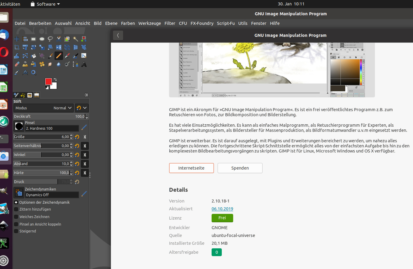

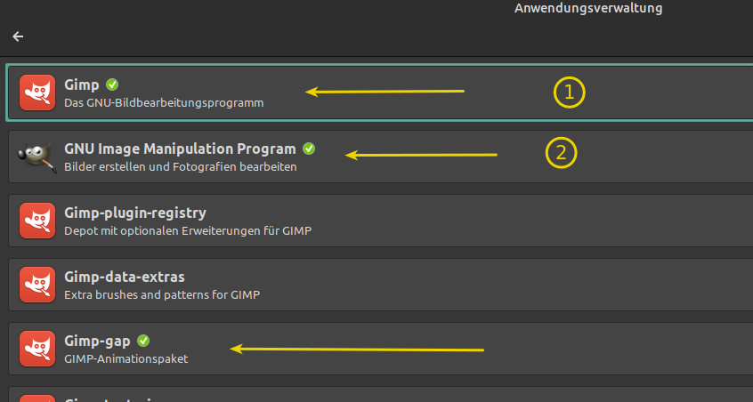

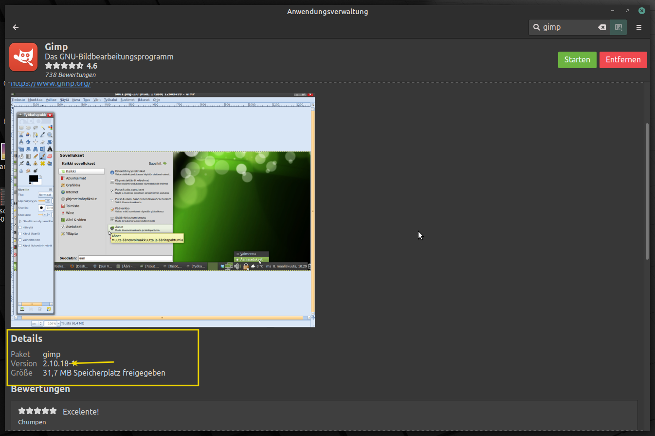

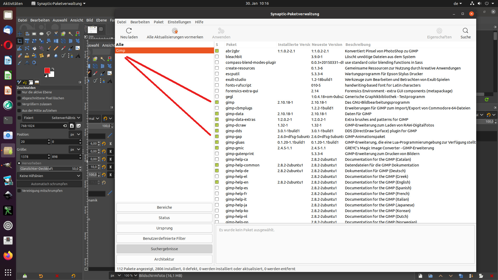

Bin ein bisschen überfordert. Macht es einen Unterschied, ob ich Gimp über Software oder Synaptic installiert habe. :pfeifmaus:
Deshalb zeige ich am besten mal die Bilder:
Oben kann man auch sehen, dass Video (Gap) nicht sichtbar ist.

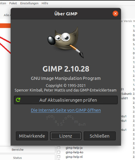

Beim letzten Bild sieht man eine andere Versions-Nr. als in der Paketverwaltung bzw. in der Software. Das verstehe ich (noch) nicht. :roll:

Du hast zwei Installationen von GIMP auf deinem Rechner. Schau mal in dein Menü unter Grafik, da steht bestimmt zweimal GIMP drin.
Das zweite GIMP (2.10.18) hat dir die GAP Installation mit reingezogen und dort würdest du das Video Menü auch finden.
Vermutlich schaffst du normalerweise mit dem 2.10.28 (aus dem flatpak) und deshalb siehst du dort auch das Video Menü nicht.

Woran kannst du das erkennen?
An deiner Feststellung, dass du einmal ein GIMP 2.10.28 hast und dass der Paketmanager-Screenshot eine 2.10.18 anzeigt.
Kann natürlich sein, dass deine 2.10.28 statt flatpak eine Snap Installation ist, wenn du mit Ubuntu unterwegs bist. (Bei Mint ist das ja gesperrt).
Das könntest du erkennen, wenn du mal schaust wo GIMP die plugin-Ordner anzeigt.
Bei flatpak sind die unter /home/Benutzername/.var/.....
Bei Snap sind sie unter /home/Benutzername/snap/....
