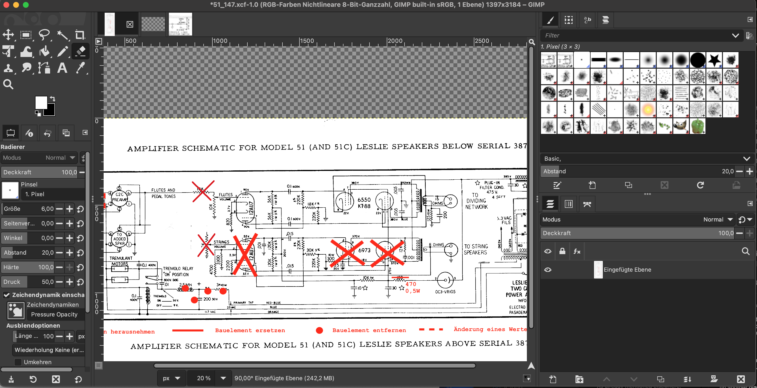

Nochmal ergänzend mit deinem Screenshot:
1. Der Hintergrund müsste auf weiß stehen ( dazu auf diese Pfeilsymbol klicken, dann wechsel es Vordergrund und Hintergrund)
2. Pinsel ist ok. Evtl mit dem Regler darunter die Größe ändern
3. Dynamiken brauchst du hier nicht. Häkchen rausnehmen schaltet es ab.
4. Die Ebene hat noch einen Alphakanal. Klicke rechts und suche nach "Alphakanal entfernen".
Dann sollte es klappen.
