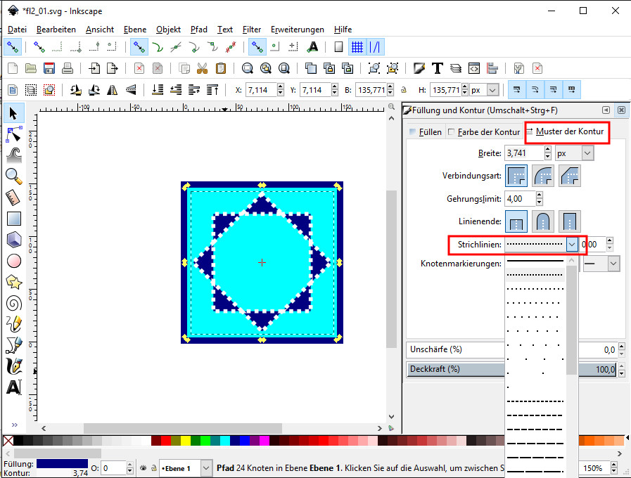

Interessante Musterungen ergeben sich, wenn Du bei den verkleinerten Quadraten vorher für die Kontur eine abweichende Farbe verwendet hast.
Falls Du schon etwas Übung hast, gib der Kontur noch ein kleines Strichmuster.

Wenn Du bei den Schritten 7 und 8 ein bisschen kreativ wirst - (im Screenshot sind Einstellungen zu sehen, die Du verändern darfst), bekommst Du das auch auf andere Weise hin. Stures Nachbasteln ist nur für die erste Version zu empfehlen, damit auch die verschiedenen Funktionen getestet werden.
