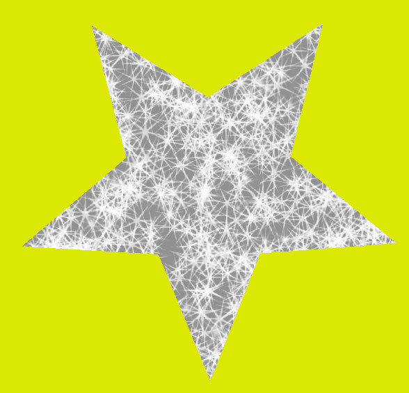

Das mit diesen Sternen ist so eine Sache. Je nach dem wann ich das Schwarze lösche, wird es jedes Mal total anders. Ich habe mal die Einstellungen von Gimplyworxs genommen, aber bei mir sah da alles ganz anders aus. Ganz toll gefällt mir, dass bei ihr die kleinen Punkte nicht so dicht zusammen sind. Der Stern ist dann etwas transparenter, und wenn man ihn mit einem farbigen Paper unterlegt, sieht das einfach schöner aus. Bin auch mal gespannt, ob sich Schimmeline zu diesem Thema noch mal meldet. Nach ganz vielen weiteren Versuchen habe ich nun diesen Stern gebastelt.
Beiträge: 3677
Re: Spielerei für Scrapper
Der ist hübsch geworden, ava.

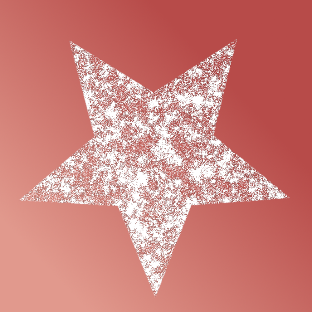

Danke Gimplyworxs für deine Bemühungen. :dank:
Ich habe es nach deinen Empfehlungen auch nochmal probiert. Das mit der schwarzen Ebene hat funktioniert. Dann mußte mit den Einstellung noch etwas spielen, bis ich mit dem Ergebnis zufrieden war. Bei der Helligkeit bin ich bei -30 gelandet, alle anderen Werte konnte ich übernehmen.
Ava, du hast mich angespornt, es nochmal mit den Sterne zu versuchen. Und es hat geklappt. :D

Hallo Schimmeline.
Deine Sterne sind schön geworden, sie haben eine sehr interessante Struktur. Ganz anders als bei meinem Stern. Da sieht man mal wieder, dass es je nach Einstellung immer anders wird. Schön, dass du es nachgebastelt hast.

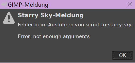

An Gimplyworxs zu dem Script:
Leider läuft das Script nicht bei mir. Es kommt folgende Fehlermeldung – siehe Anhang.
