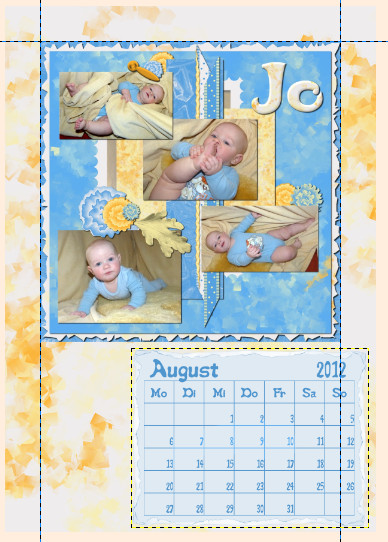

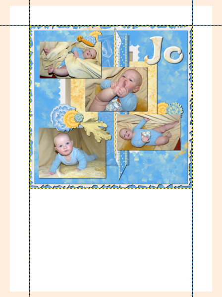

1.
öffne eine neue Leinwand in A4- Größe
und erstelle dir Hilfslinien bei:
Vertikal 240px
Vertikal 2240px
Horizontal 240px
Horizontal 3460px
2.
hole dein 1. Layout rein und
verkleinere es auf 2000px
und richte es an den Hilfslinien aus

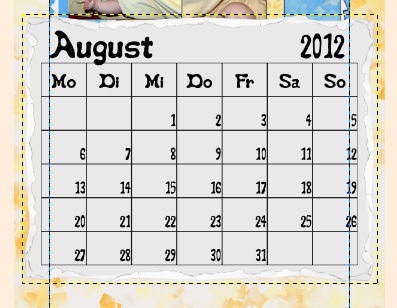

4.
jetzt nimm dir von Dauerkalender das Paper, den Monat und
das passende Kalendarium mit rein

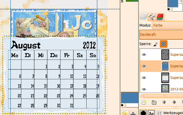

willst du das Hintergrundpapier noch farblich anpassen???
hast du 2 Möglichkeiten:
A:
Wähle eine passende Farbe aus deinem Lo
verdoppel das Papier des Kalenders und
färbe das obere mit der Farbe aus dem Lo ein
nun spiele mit dem Ebenenmodus und der Transparenz
ich hab jetzt "Farbe" und die Deckkraft auf 100 gelassen

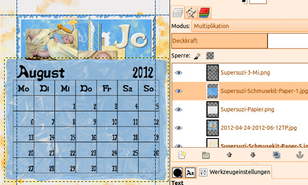

B:
hole dir ein andersfarbigen Paper dazu und gib ihm den Alphakanal
nimm dir eine Auswahl (aus Alphakanal) vom Papier des Kalenders
Auswahl invertieren und die Ebene des farbigen Paper anklicken
"Entf"-Taste drücken, dass das farbige Papier zugeschnitten ist
ich hab jetzt "Multiplikation" und die Deckkraft auf 60

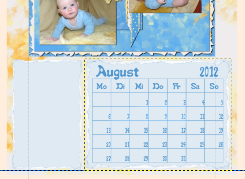

11.
schiebe den Kalender an die unterste Hilfslinie
auf eine Seite, die du möchtest
12.
des 2. Papier vom Kalender drehst du um 90°
und verkleinerst es auf 770x1200px
13.
nun schiebst du es neben den Kalender
14.

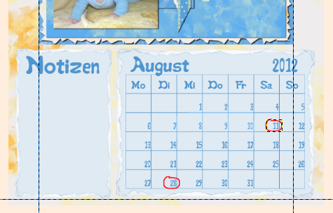

magst du diesen Zettel beschriften???
ich hab die Worte "Notizen" und "Geburtstage" schon beim Kalender mit drin, falls du das möchtest brauchste die nur noch in der Größe anpassen
15.
irgendwelche Daten markieren???
Markierer sind ja auch schon dabei, die kannste dir ja auch umfärben
ich mach bei den Geburtstagen auch gern ein Foto desjenigen rein...

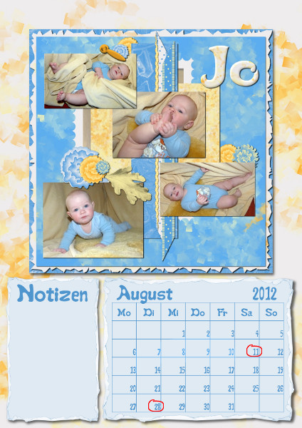

Abspeichern und fertig ist dein erster Monat...
Wenn du es im Forum oder auf dem Blog zeigen willst, denke daran, dass du die Credits zum Lo angibst
ich habe mein selbsterstelltes Schmusekit genommen
Viel Spaß beim nacharbeiten!!!
