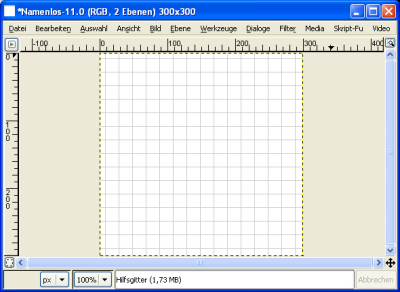

Erstelle eine neue Datei. Ich habe hier 300 x 300 Pixel in Weiß genommen.
Danach füge eine neue transparente Ebene hinzu. Nenne sie Hilfsgitter
Dann kommt da jetzt natürlich auch das Hilfsgitter drauf
Filter - Render - Muster - Hilfslinien
In den Einstellungen habe ich nur den Abstand des Gitters auf 20 gesetzt und die Gitterfarbe auf Grau (#CCCCCC)
! Achte darauf dass du diese Ebene immer zu oberst im Ebenendialog läst !

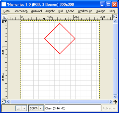

Erstelle darunter eine neue Ebene, transparent nenne sie "Oben"
Mit dem Rechteckwerkzeug :recheck: ziehe ein Quadrat von 4 mal 4 Kästchen auf. Danach setze einen Rahmen um das Kästchen
Bearbeiten - Auswahl nachziehen 2 Pixel stark
Hebe die Auswahl auf und wähle im Werkzeugkasten Rotieren :drehen:
Stelle das Quadrat dabei auf die Spitze (45° Rotation). Mit dem Auswahlwerkzeug kannst du die Ebene auf dein Bild zentrieren.
Mit Ebene - auf Bildgröße kannst du die Ebene wieder deinem Bild anpassen.

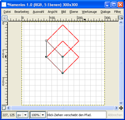

Als nächstes öffnest du eine neue Ebene, transparent und nennst sie "Vorne links."
Wähle das Pfadwerkzeug :pfad: und markiere das vordere linke Quadrat.
wähle im Werkzeugdialog Pfad aus Auswahl. Zeichne die Auswahl mit 2 Pixel nach.

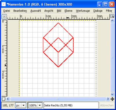

Dupliziere die Ebene und spiegel sie Horizontal . Nenne sie "Vorne Rechts".
Passe die Ebene noch in das Quadrat ein, falls es nicht auf Anhieb genau auf dem Platz sitzt.
Gehe genauso für die Hinteren zwei Seitenteile des Würfels vor.
Fertig ist das Gerüst !

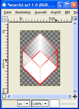

Nun ist dein Würfel fertig!

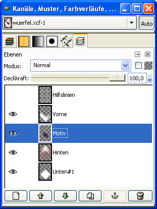

Jetzt kannst du dein Motiv (mit transparentem Hintergrund) mit Datei - als Ebene öffnen zwischen die beiden zuletzt entstandenen Ebenen setzen.
Ich habe hier einmal einen meiner Bären gewählt
Um die Ebenen zu erhalten speichere die Datei als *.XCF Datei ab. Exportiere dein Bildchen (mit Hintergrundfarbe kommt der gläserne Effekt besser zur Geltung) in dein gewünschtes Format.
