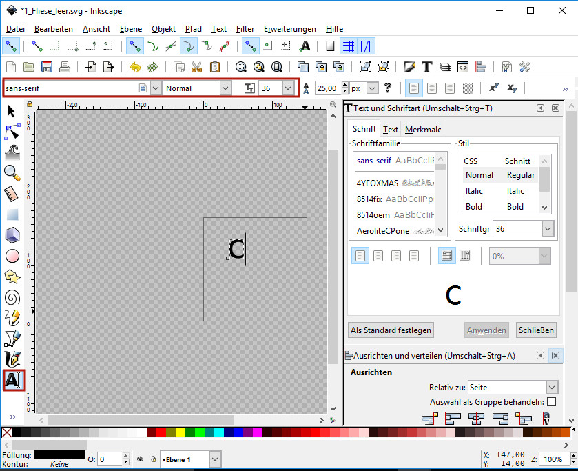

In der senkrechten Werkzeugleiste befindet sich das Bild - Symbol für Textobjekte erstellen und bearbeiten.
Aktiviere das Werkzeug, klicke in das Bildfenster und schreibe nur den Buchstaben C mit der standardmäßigen Schriftart.
Schriftart und -größe sind noch unwichtig.

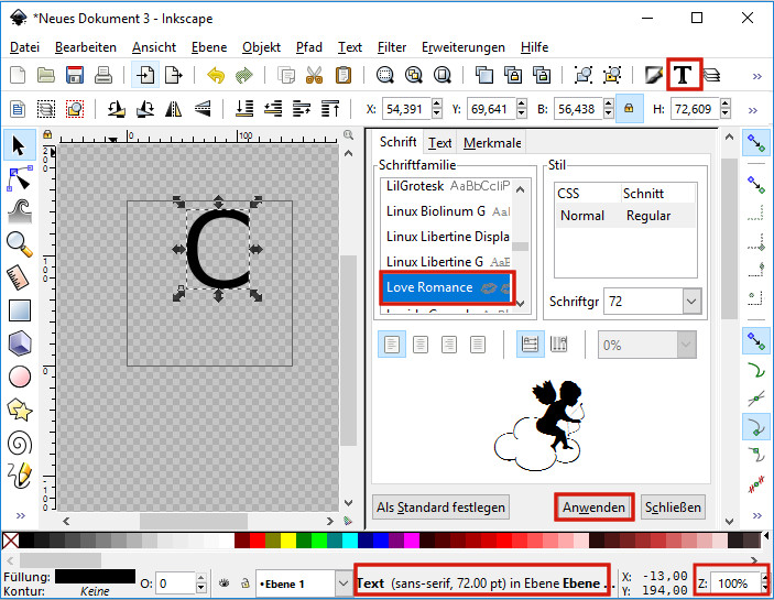

Auf der waagerechten Symbolleiste befindet sich das große T Bild. Mit einem Klick darauf aktiviere das Dialogfeld für Text und Schriftart.
Wähle Love romance und z.B. Schriftgröße 72.
Sobald Du auf Anwenden klickst, ändert sich der Buchstabe C in das entsprechende Dingbat – ein Symbol, Ornament, Schmuckzeichen oder ähnliches, das dekorativen Zwecken dient.
(Du kannst eine häufig verwendete Schriftart an dieser Stelle „als Standard festlegen“)

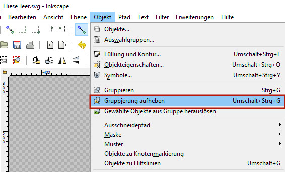

Auf der Statuszeile erscheint danach „Gruppe aus 1 Objekt“
Diese Gruppierung kannst Du gleich aufheben

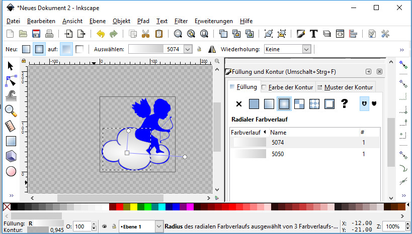

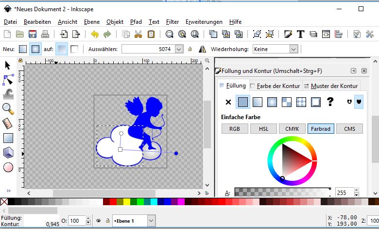

Nach Deinen Vorstellungen kannst Du jetzt auch die Füllfarbe verändern.
Ich habe die Wolken nacheinander ausgewählt, zuerst mit weiß gefüllt,
- dabei den Farbeimer verwendet.
dann einen Radialverlauf von Weiß nach Hellgrau angewendet.
Wie Du Vektorgrafiken mit Farbeimer füllen kannst, hat Carola in einem extra Tutorial erklärt.
