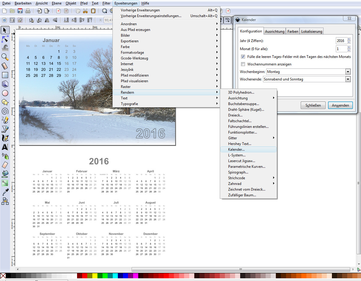

wer noch schnell für das neue Jahr einen Kalender oder ein Kalenderblatt für Januar gestalten möchte, kann es mit Inkscape im Handumdrehen tun!
Startet Inkscape, geht auf Dokumenteneinstellungen und wählt ein passendes Format aus. Ich habe ein DIN-A 4 Querformat gewählt.
Importiert ein Foto oder eine Grafik und passt diese an die Seitengröße an.
Als nächstes geht auf Erweiterungen> Rendern> Kalender. Tätigt im neuen Fenster die Einstellungen, die Ihr für den neuen Kalender benötigt. Probiert es einfach aus.
In meinem Beispiel habe ich mich für ein Kalenderblatt „Januar“ entschieden.
Exportiert den Kalender als PNG Datei. Wer Lust hat kann das Kalenderblatt auch gleich ausdrucken.

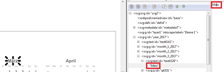

Kleiner Tipp beim Kalendererstellen:
Das ä bei März wird nicht richtig angezeigt (falscher Buchstabe). Das könnt über aber über den xml-Editor ändern. Dazu den März markieren und im Editor in ä korrigieren. Mit strg+Eingabe schließt ihr eine Änderung ab.
Im xml-Editor könnt ihr auf ähnlichem Wege nachträglich Feiertage einfärben. (ich habe die gesetzlichen Feiertage im xml-Editor nachträglich in rot geändert) :D Liebe Grüße Carola
Das lässt sich tatsächlich auch recht einfach im Inkscape-Dokument selbst ändern. Wenn man auf den Kalendertext klickt wird man feststellen, dass dieser gruppiert ist. Mit "Strg + Mausklick linke Maustaste" lässt sich aber jedes Bestandteil der Gruppierung separat markieren und bearbeiten. Und mit "Strg + Shift + Mausklick linke Maustaste" lassen sich beliebige Mehrfachauswahlen treffen.
