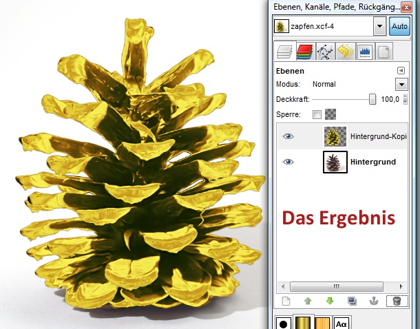

Das Ergebnis hat mich angenehm überrascht! Wer es nacharbeiten möchte, kann den nächsten Schritten folgen. Vorteilhaft wäre es: G’MIC ist installiert, da ich den Filter „ Presets / Testing> PhotoComiX smoothing“ für den Tannenzapfen verwendet habe (ist nicht bei jedem Foto oder Objekt nötig, da es zu Verfremdung kommen kann).

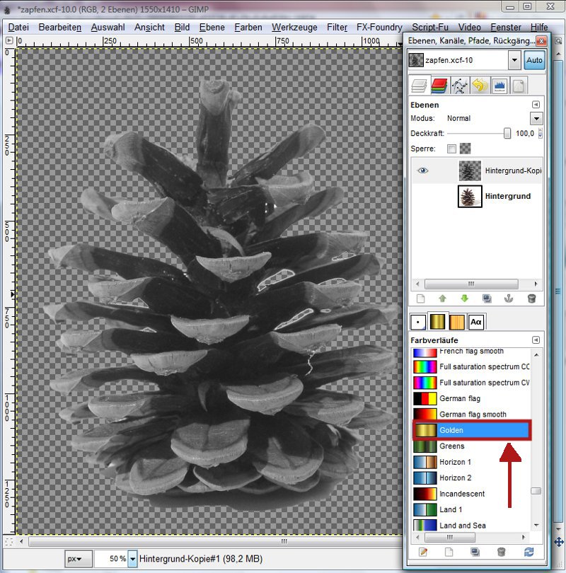

1. Das zu vergoldende Objekt freistellen und entsättigen, Farben> Entsättigen

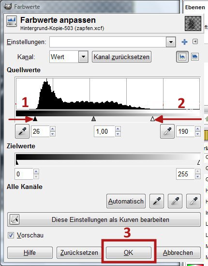

2. Mit Farben>Werte passen wir unsere Farbwerte an.

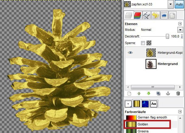

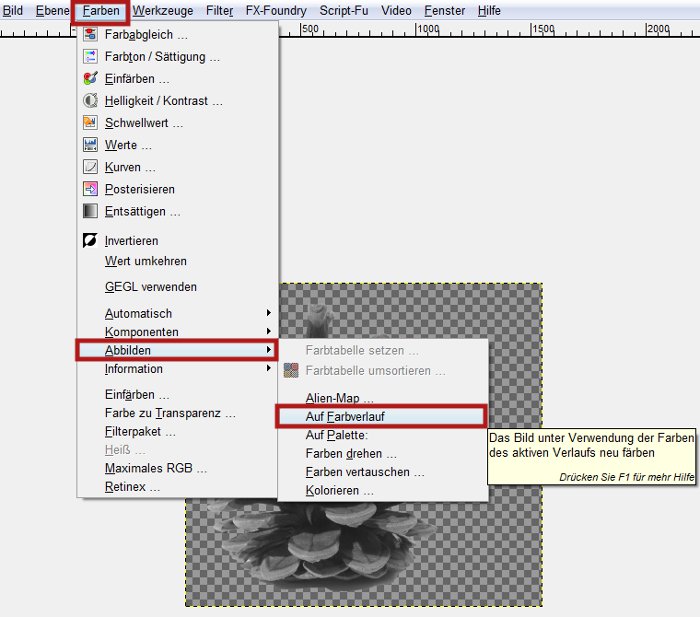

3. Auf Farbverlauf Gold (oder Silber) abbilden.
(mit anderen Farbverläufen geht es selbstverständlich auch! Experimentieren lohnt sich immer!)

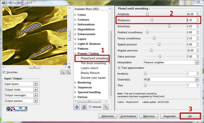

5. Optional, wenn Ihr G'MIC installiert habt:
G’MIC > Presets / Testing> PhotoComiX smoothing abrufen,
höhere Schärfe (sharpness) einstellen 0.35 oder mehr, der Rest bleibt Standard.
