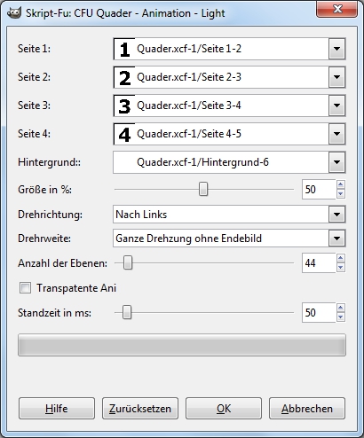

Die möglichen einzustellenden Parameter sind:
"Seite 1"
  • Hier wird die Ebene eingestellt, die auf die Vorderseite des Quaders kommt und als erste Seite angezeigt wird.
"Seite 2"
  • Hier wird die Ebene eingestellt, die auf die zweite Seite des Quaders kommt und als zweite Seite angezeigt wird.
"Seite 3"
  • Hier wird die Ebene eingestellt, die auf die Rückseite des Quaders kommt und als dritte Seite angezeigt wird.
"Seite 4"
  • Hier wird die Ebene eingestellt, die auf die vierte Seite des Quaders kommt und als vierte Seite angezeigt wird.
"Hintergrund"
  • Hier wird die Ebene eingestellt, die den Hintergrund der Animation darstellt.
    Wird die Animation Transparent, wird diese Ebene ignoriert.
"Größe in %“
  • Hier wird Größe des Quaders festgelegt. Standard ist 50 Prozent der Bildgröße.
"Drehrichtung“
  • Hier kann eingestellt werden, in welche Richtung sich der Quader drehen soll.
"Drehweite“
  • Hier kann eingestellt werden, wie weit sich der Quader drehen soll.
    Wichtig ist, daß hier die Anzahl der Ebenen eine große Rolle spielt.
    Die Anzahl der Ebenen bezieht sich auf die ausgewählte Drehweite.
    Sind z.B. 60 Ebenen eingestellt und die Drehweite beträgt eine Ganze Drehung,
    so besteht jede Vierteldrehung aus 15 Ebenen und ist ziemlich flink.
    Sind aber z.B. 60 Ebenen eingestellt und die Drehweite beträgt eine Viertel Drehung,
    so besteht diese Vierteldrehung aus 60 Ebenen und ist schon gemächlicher.
    Bei der Drehweite mit Endebild wird immer eine Ebene mehr erzeugt,
    als in der Ebenenanzahl eingestellt wurde, eben die Endebildebene.
"Anzahl der Ebenen“
  • Hier wird vorgegeben, wie viele Ebenen das Skript erzeugen soll.
    Je mehr Ebenen angegeben werden, um so flüssiger wird die Bewegung.
    Allerdings wird auch mit jeder Ebene die Animationsdatei etwas größer.
    Beachte auch den Zusammenhang zwischen Drehweite und Ebenenanzahl.
"Transparente Ani“
  • Bei gesetztem Häkchen wird der Hintergrund transparent.
    Ansonsten wird die Animation auf der ausgewählten Hintergrundebene dargestellt.
"Standzeit in ms“
  • Dies ist die Stand- bzw. Anzeigezeit der einzelnen Ebenen.
    Der eingestellte Standardwert ist 50 Millisekunden das entspricht 0,05 Sekunden.
