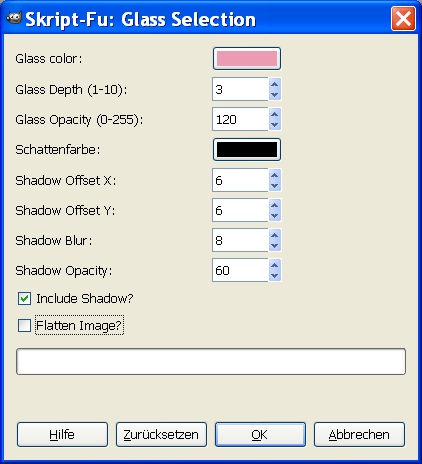

Jetzt wende das Script über Script-Fu -> Effects Selection -> Glas Selection an. Mach den Haken bei Flatten Image weg. Schau selber, welche Einstellung Dir gefällt, ich zeig hier meine Einstellungen

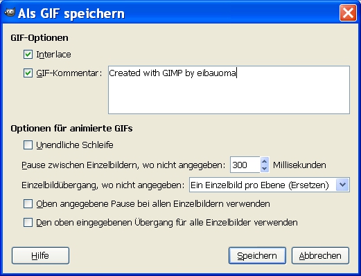

für die mutigen Anfänger:
Einen Screeny häng ich noch mit dran für die ersten Einstellungen beim Speichern als Gif-Animation.
