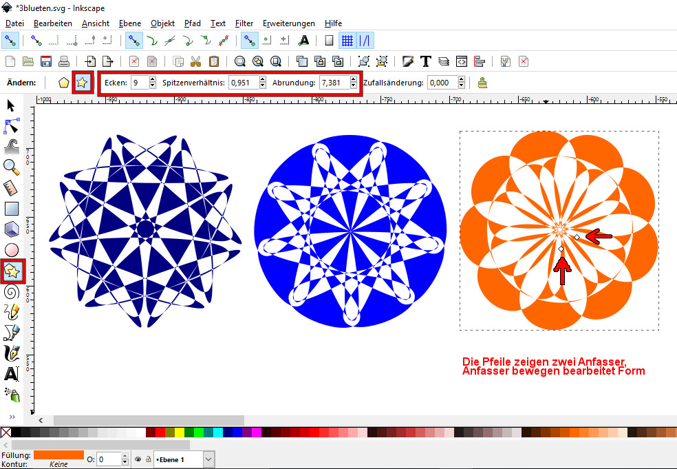

Etwas weiter unten ziehe mit dem Polygone-Sterne-Tool so eine ähnlichen Blüte auf, wie sie auf dem rechten Bildschirmfoto mit meinen letzten Einstellungen für Ecken, Spitzenverhältnis und Abrundung zu sehen ist.
Spiele ein wenig mit den zwei kleinen Anfassern, die Du auch bei aktivem Knotenwerkzeug Bild gut sehen kannst.
Diese Blüte kannst Du auch mehrfach duplizieren und mit dem Sternetool weiter spielen.
Wenn Dir eine Blüte gefällt, skaliere sie am besten mit gesperrtem Seitenverhältnis (Schloss-Symbol), so dass sie gut in den Flicken passt.

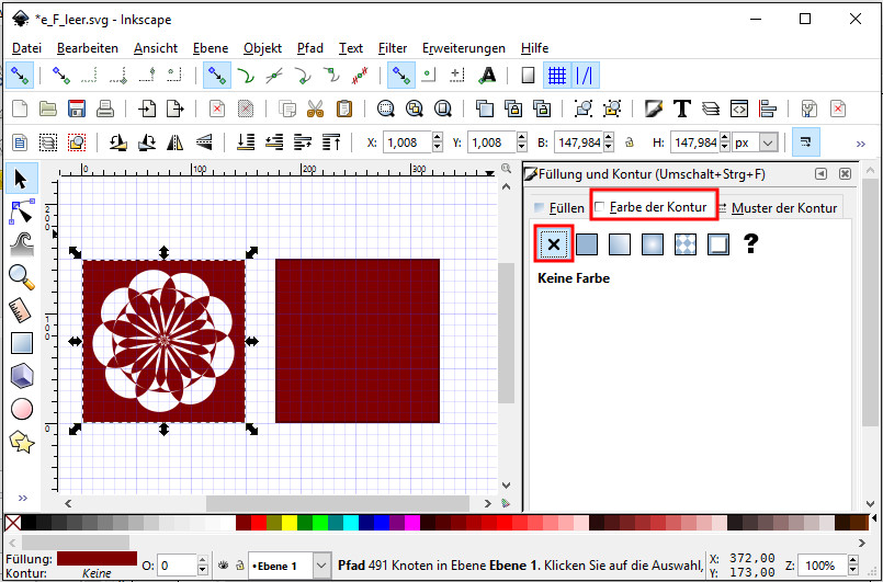

Beim Startflicken kannst Du jetzt Füllung und Kontur Bild nach Deinen Wünschen einstellen.

Über Pfad – Differenz entsprechend Screenshot wird die Blütenform praktisch ausgestanzt aus dem Flicken.
Durch diese Löcher ist der Hintergrund sichtbar.
Im nächsten Screeny unter Schritt 4 wird gezeigt, wie Du die Kontur einfach entfärben kannst.

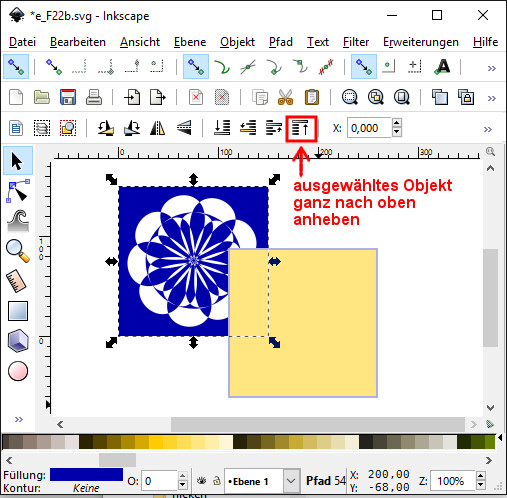

Deshalb befindet es sich im Objekt-Stapel noch über der ausgestanzten Blüte.
Zum Verdeutlichen habe ich für den Screenshot den hellen Hintergrund etwas über die Blüte geschoben.
Weil momentan die Blüte ausgewählt ist, muss diese im Stapel ganz nach oben. Bild

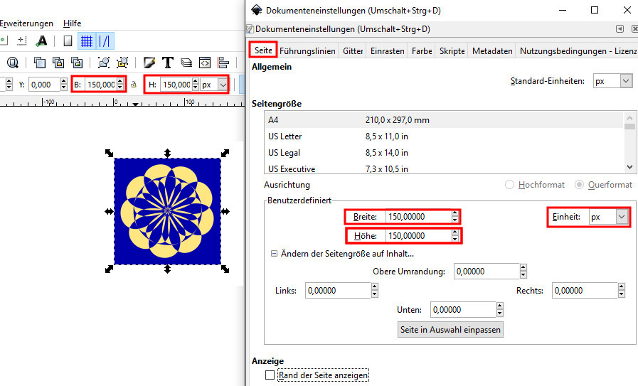

Damit vor dem Speichern als SVG nichts Wichtiges vergessen wird, stelle ich noch eine Erinnerung für die Größeneinstellungen sowohl vom Flicken, also dem gruppierten Objekt, als auch von der Seite hierher. Sowohl beim fertigen Flicken als auch für die Seite gelten jeweils Höhe und Breite 150 mit der Maßeinheit px.
Falls in der Symbolleiste bei den Werten für X und Y der Wert von Null abweicht, wähle den Flicken aus und verwende die Schaltfläche "Seite in Auswahl einpassen"

Die Skalierung zeigt den Wert von 0,26458.
Bei einfachen Flicken ist soweit alles richtig, weil die SVG eine skalierbare Vektorgrafik ist.
Für Dein späteres umfangreiches Vorhaben - z.B. Wappen erstellen - empfehle ich Dir, einheitlich den Wert auf 1 zu setzen, Du wirst dann oft eine Grafik zu anderen Grafiken kopieren.
Für Dich zum Einprägen der unterschiedlichen Einstellmöglichkeiten wären in einem Beitrag unter dem Tutorial auch mehrere Varianten günstig. Das ist aber Dir überlassen.

Vermutlich sind die Einstellungen alle richtig. Wahrscheinlich hast Du bei der Dokumenteneinstellung ziemlich oben die mm nicht durch px ersetzt. Die Maßeinheit sollte hier überall die gleiche sein.
Versuche mal, ob Du mit rechter Maustaste das "unsichtbare" Bild links unter dem Text speichern kannst.
Der Rahmen wird beim Überfahren angezeigt. Speichere es in die Templates:
C:\Users\DeinBenutzername\AppData\Roaming\inkscape\templates. Dann sollte es nach Neustart von Inkscape unter den Vorlagen (Datei - neu aus Vorlage) zu finden sein.
