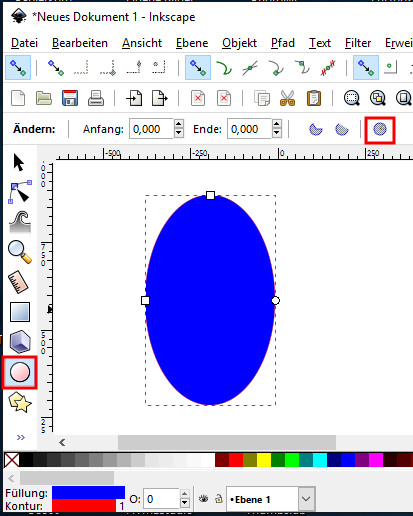

Das Ellipsen-Tool kennst Du bestimmt schon. Mit der Tastenkombination STRG+Umschalttaste ziehe rund um den Mittelpunkt eine Ellipse auf. Das Achsenverhältnis 1:2, das Du zwischendurch über der Taskleiste beobachten kannst, ist eine passende Ausgangsform.
Die Füllfarbe ist jetzt noch komplett unwichtig, eine schmale Kontur ist vorübergehend erforderlich.

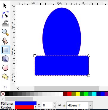

Dafür ziehe mit dem Rechteck-Werkzeug ein Rechteck auf - entsprechend Beispielbild:
Schritt 3
Klicke auf das Auswahltool, halte die Umschalttaste gedrückt und wähle zwecks Mehrfachauswahl zusätzlich die Ellipse an.
Über das Menü Pfad – Differenz wird das untere Ellipsenstück einfach weggeschnitten.

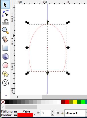

Übrig bleiben die künftigen Flügel, hier im Bild sind die späteren Flügelspitzen oben. So zusammenhängend lassen sie sich noch nicht einzeln bewegen.

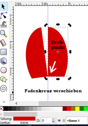

Danach klicke auf eine Flügelhälfte, klicke gleich noch mal, damit sich die diagonalen Eckpfeile in die runden Drehpfeile verwandeln. Mittig wird das Fadenkreuz als Drehpunkt sichtbar.
Weil der Drehpunkt an dieser Stelle nicht sinnvoll ist, verschiebe ihn. Der weiße Pfeil im Screenshot zeigt die Richtung. Dann drehe den Flügel ein wenig außen an den abgerundeten Pfeilen.
Den anderen Flügel bearbeite analog.

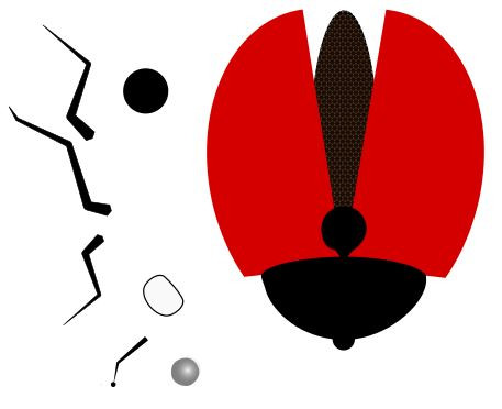

Die Gliedmaßen erstelle am besten mit dem Bezier-Tool im Modus Bezier-Pfad, Form - Dreieck Anfang.
Wie Du anschließend die Pfadverjüngung hinbekommst, schau Dir im Beispielbild an.
Die Einzelteile wie Punkte, Flecken und Gliedmaßen bekommst Du selbst hin, im Screeny habe ich ein paar davon gezeigt.

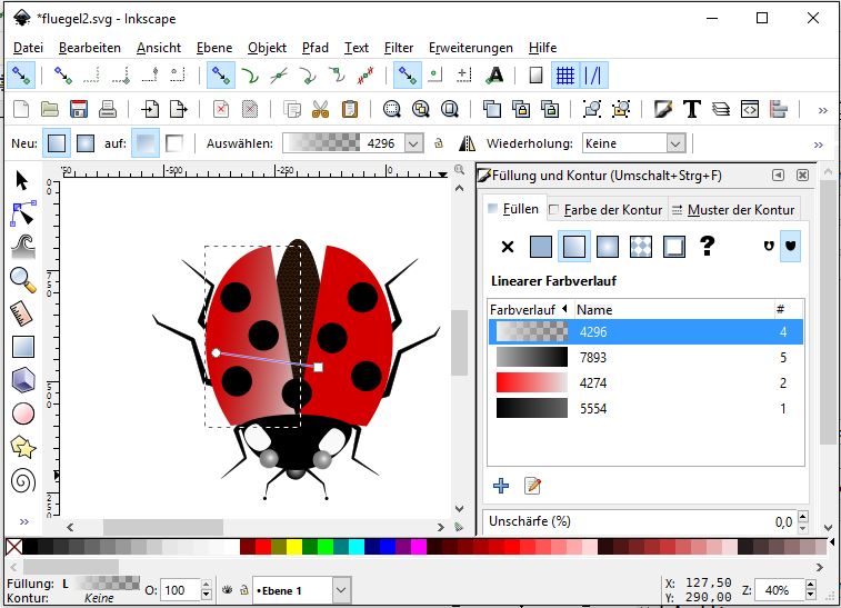

Ich habe die Flügeldecken noch dupliziert und mit einem Verlauf von Weiß nach Transparent versehen. Eine leichte Aufhellung könnte auch der Kopf vertragen.
