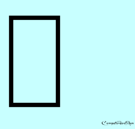

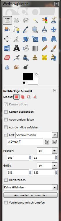

Als erstes kümmern wir uns um den Spiegel, aber bevor wir richtig loslegen, öffnen wir uns ein neues Bild. 600 x 450 px sind bei meinen Einstellungen immer eine schöne Arbeitsfläche und ich bevorzuge einen transparenten Hintergrund. Nun holt euch die rechteckige Auswahl aus dem Werkzeugkasten und zieht ein Rechteck. Es sollte etwa 2 drittel der Höhe und etwa 1 drittel der Breite ausmachen. Meine Einstellungen kannst du hier auf dem Bildchen erkennen.
- Na das hätteste auch einfacher sagen können. Das du immer alles so kompliziert machst, unfassbar!
Über die Funktion Bearbeiten → Auswahl nachziehen bekommen wir ein neues kleines Fensterchen, darin wählen wir „Nachziehen“ aus, die Linienbreite sollte mindestens 15 Pixel betragen, die Option „Vollfarbe“ sollte ebenfalls ausgewählt sein. Mit einem Klick auf „OK“ bestätigen wir nun noch das ganze und voilà auf unserem hübschen transparentem Bild erscheint nun ein dickes fettes Rechteck.

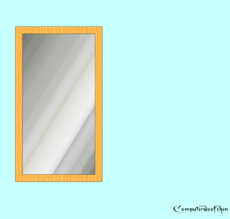

Nun nehmen wir den Alphakanal aus der Ebene mit dem schwarzen Rechteck und erstellen eine neue Ebene. Aus dem Werkzeugkasten nehmen wir uns unser kleines Eimerchen und geben in den Einstellungen bei Füllart „Muster“ ein. Ich habe mich für das Muster „Pine“ entschieden, aber jedes andere Holzmuster sollte ebenfalls ein recht ansehnliches Ergebnis erzielen. Beim „Beeinflusster Bereich“ bevorzuge ich die Einstellung „Ganze Auswahl füllen“, aber in diesem Falle macht diese Einstellung keinen spürbaren Unterschied. Jetzt nur noch mit der Maus in die aktuelle Auswahl klicken und aus einem dicken fetten schwarzen Rechteck, wird ein hübscher Holzrahmen.

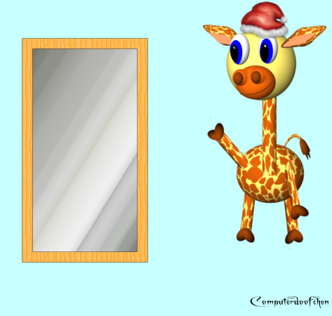

Unsere Giraffe kommt jetzt ins Spiel. Dazu klickt ihr auf den Menüpunkt Datei → als Ebene öffnen und sucht euch eure Giraffe (notfalls auch ein anderes Bild/ eine andere Figur) heraus. Solltet ihr etwas anderes als die Giraffe nehmen, dann achtet darauf, dass das Objekt das gespiegelt wird freigestellt ist, d.h. Es sollte ein Objekt ohne Hintergrund sein. Die Giraffen-Ebene verschiebt und skaliert ihr so, dass sie bequem neben eurem Spiegel steht. Sie sollte etwas größer als der Spiegel selbst sein.

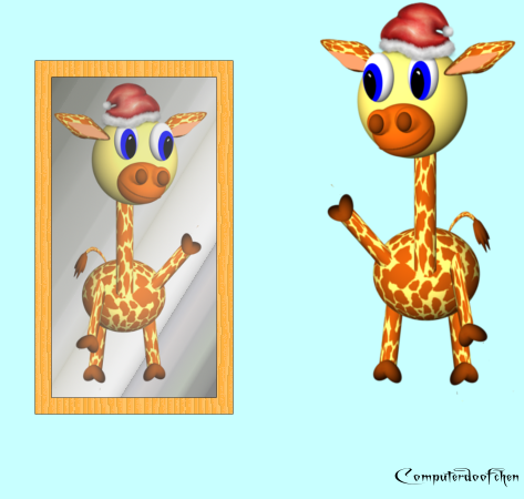

Die Giraffen-Ebene duplizieren wir, am besten geht das über den Menüpunkt Ebene → Ebene duplizieren. Dann nehmen wir uns das Spiegelwerkzeug aus dem Werkzeugkasten und spiegeln diese Ebene „Horizontal“. Mit dem Verschiebewerkzeug und dem Skalierwerkzeug passen wir das Spiegelbild unserem Spiegel an. Die Deckkraft dieser Ebene setzten wir auf ca. 70.

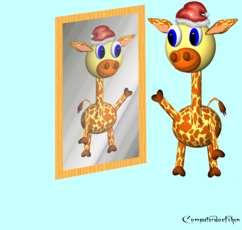

Die erste Giraffen-Ebene verschieben wir nun über den Menüpunkt Ebene → Stapel → Ebene ganz nach oben. Nun können wir alle darunter liegenden Ebenen jeweils über den Menüpunkt Ebene → Nach unten vereinen miteinander vereinen. Mit der rechteckigen Auswahl ziehen wir jetzt einen Rahmen um den Spiegel und schneiden den Spiegel aus. Mit der Tastenkombination STRG + X geht das ganz bequem. Mit der Tastenkombination STRG + V fügen wir den Spiegel gleich wieder ein. Mit dem Perspektiv-Werkzeug ziehen wir die obere und untere Ecke jeweils ein gutes Stück nach oben. Jetzt nur nicht vergessen über den Menüpunkt Ebene → Ebene verankern die schwebende Auswahl wieder aufzulösen.
