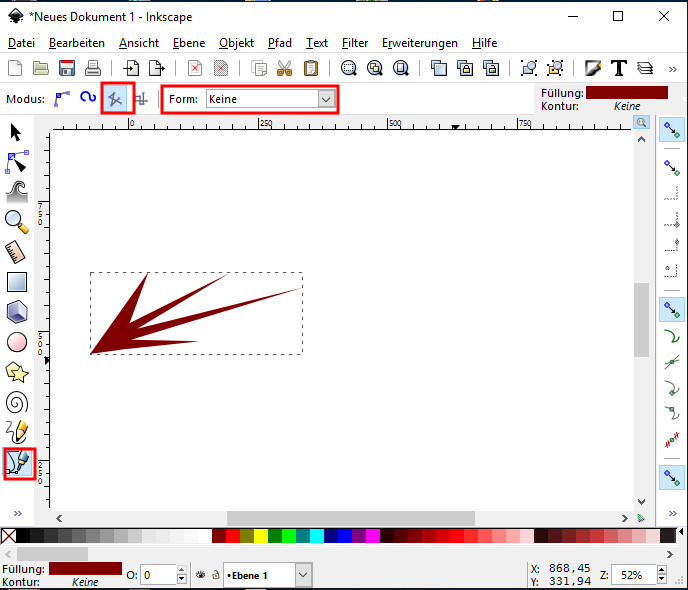

Aktiviere das Bezier-Werkzeug. Bild
Zunächst ziehe ganz gerade Linien von Knoten zu Knoten. Mit den Einstellungen aus dem Screenshot geht das ganz einfach.
Beginne an der linken Spitze. Die Knoten setze der Reihe nach mit der linken Maustaste.
Wenn Du die Linien alle gezogen und dazwischen Knoten gesetzt hast, schließe die Runde am ersten Knoten ab mit einem Klick der rechten Maustaste.
Erstelle etwa so eine gezackte Form wie im Bild.
Modus - gerade Liniensegmente, Form – keine.
(Beim Malen der Ausgangsform probiere an Stelle der Form "keine" auch die Form "Ellipse". Bei drei bis vier derartigen Strichen musst Du vor der Zwischenablage den Pfad vereinigen.)Bild
Für die Füllung verwende eine Farbe Deiner Wahl, Kontur – keine.

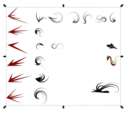

Ein paar Beispiele von Ausgangsformen und erzeugten Kurven sind hier zu sehen.Bild
Außerdem lässt sich eine passende Kontur hinzufügen.
Diese geschwungenen Formen lassen sich miteinander kombinieren, spiegeln, drehen usw..

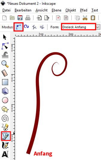

Mitunter wird zusätzlich eine einfache Ranke mit hübschem Spiral-Ende benötigt.
Die lässt sich ohne Zwischenablage herstellen (Taste esc).
Hier siehst Du mögliche Einstellungen für das Bezier-Tool.
Das Bezier-Werkzeug Bild ist anfangs etwas gewöhnungsbedürftig.
Den Anfangsknoten setze ganz normal – ein Klick mit linker Maustaste.
Dann ziehe ein Linie wie gewohnt. Jetzt drücke auf die linke Maustaste und halte sie gedrückt. Dabei ziehe die Linie etwas in die Länge und seitlich, beobachte, wie sich die Kurve formt, erst dann durch Loslassen der Maustaste einen Knoten setzen. Gleich wieder ziehen an der Linie bis zur nächsten gewünschten Kurve, drücke die Maustaste, ziehe längs und seitlich, Maustaste loslassen…..
Den Pfad schließe ab durch einen Klick mit rechter Maustaste.
Du kannst aber auch das Freihandwerkzeug mit hohem Wert für Glättung verwenden.

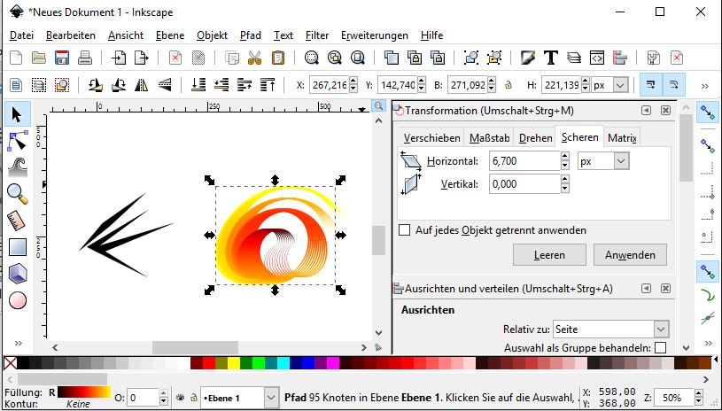

Diese erzeugten schwungvollen Objekte können natürlich Ausgangspunkt für viele andere Ideen sein. Hier habe ich aus Gimp den Verlauf German_flag_smooth.ggr importiert und dann das Kurvenobjekt mehrfach dupliziert sowie Transformation - Scheren angewendet.
Ein Zwischenergebnis sieht so aus:
