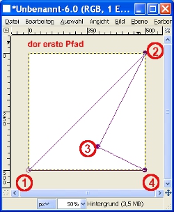

Erstelle den ersten Pfad:
Wähle das Pfadwerkzeug (Doppelklick auf das Pfad-Tool :pfad: ) im Modus Design.
Exakt in der unteren linken Ecke der transparenten Bildebene setze durch einen Klick den ersten Anker,
gleich danach den zweiten diagonal oben an die rechte Ecke,
den dritten in die weiße Fläche etwa bei x=300, y=400,
den vierten an der unteren rechten Bildecke
und bei gedrückter STRG-Taste klicke auf den Anfangsanker und schließe damit den ersten Pfad.
Den erstellten Pfad kannst Du Dir im Pfaddialog anschauen (aufrufen über das Menü Fenster -> andockbare Dialoge -> Pfade)
Zwecks besserer Sichtbarkeit unserer ganz groben Schnipselauswahl wählen wir den Pfaddialog an.
Mit rechter Mausstaste gehen wir im Pfaddialog auf Pfad nachziehen, Einstellung 2 PX und verwenden rote Vordergrundfarbe. (Diese Ebene kannst Du später wieder löschen, sie dient nur der besseren Sichtbarmachung des Pfades)
Beim Papiersternchenbild ganz oben entspricht das einem Zwischenschritt von Nummer Drei zu Nummer Vier.
Die umrahmte Fläche füllt später ein Achtel des Sternes.

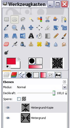

- Ebene mit dem Achtelstern duplizieren - das erste Mal
danach über das Menü Ebene - Transformation - vertikal spiegeln (alternativ kannst Du dieses Tool verwenden :spiegeln: )
Anschließend im Ebenenmenü - rechte Maustaste - nach unten vereinen
Die vereinte Ebene duplizieren - das zweite Mal
wieder über das Menü Ebene - Transformation - diesmal horizontal spiegeln
Im Ebenenmenü - rechte Maustaste - nach unten vereinen
Ebene duplizieren - das dritte Mal
Ebene - Transformation - um 90 Grad drehen
Im Ebenenmenü - rechte Maustaste - nach unten vereinen.
