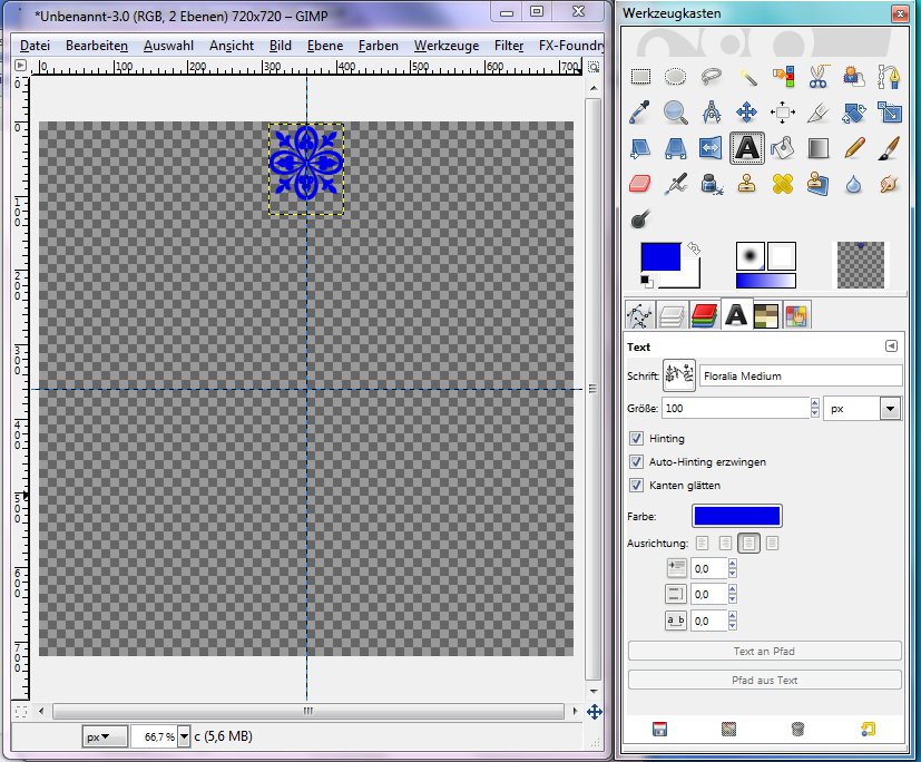

Erstelle ein neues transparentes Bild, Größe 720 x 720.
Stelle eine Vordergrundfarbe ein, die Dir gefällt.
Für gleichmäßige Bildeinteilung sind 50-Prozent-Hilfslinien waagerecht und senkrecht günstig.
- Menü -> Bild -> Hilfslinien
Ein Klick auf das Textsymbol im Werkzeugkasten, danach ein Klick auf die Bildfläche öffnet den Texteditor. Die Einstellungen übernimm aus dem Screenshot. Falls Du später die einzelnen Symbole weniger überlappen lassen willst, reduziere die Schriftgröße etwas.
Richte die Textebene mit dem Verschieben-Werkzeug in der oberen Bildmitte ein.

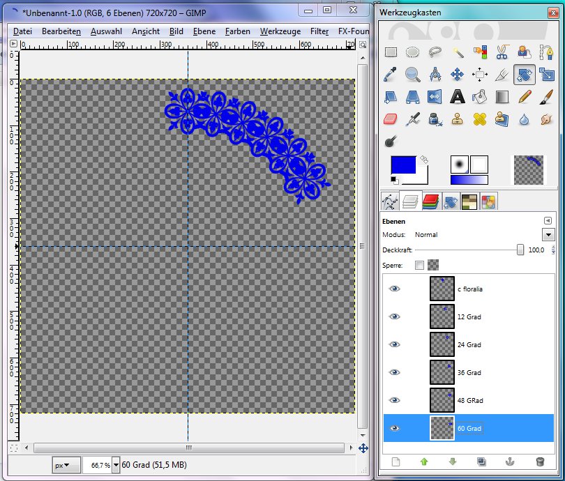

Über das Symbol für Ebene Duplizieren :ebene_dup: am unteren Rand des Ebenendialoges vervielfältige diese Ebene mit dem Symbol fünfmal, so dass sechs gleiche Ebenen vorhanden sind.
Damit die Symbole in dem Rahmen in ganz gleichen Abständen verteilt werden können, sind gleichmäßige Drehungen jeder einzelnen Ebene erforderlich.
Als Anfänger beschrifte die Ebenen am besten so, wie im Screeny angegeben
(von oben nach unten:
- Buchstabe c - Floralia
- 12 Grad
- 24 Grad
- 36 Grad
- 48 Grad
- 60 Grad

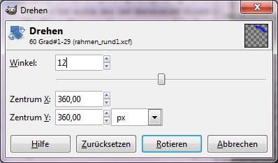

Aktiviere die zweitoberste Ebene mit der Bezeichnung 12 Grad.
Menü Ebene -> Transformation -> Beliebig drehen ...
Ins Dialogfeld gib die 12 ein.
Ein Klick auf die Schaltfläche "Rotieren" dreht diese Ebene um die eingegeben Grad.
Aktiviere die dritte Ebene von oben, ins Dialogfeld gibt die 24 ein, (weil jede Ebene um je 12 Grad mehr gedreht werden muss als die vorhergehende)
Nach dem Befehl Rotieren erledige diese Arbeitsschritte entsprechend bei allen Ebenen.

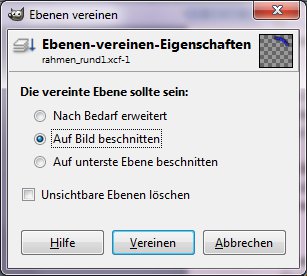

Klicke auf eine der Ebenen mit rechter Maustaste, wähle "sichtbare Ebenen vereinen"

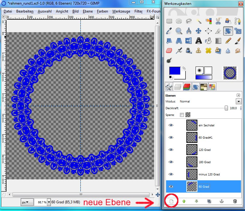

Weil wir für den fertigen Rahmen 360 Grad füllen müssen, dupliziere diese vereinte Ebene wieder, bis Du insgesamt sechs gleiche Ebenen hast und beschrifte sie wie im Screenshot.
Die Drehungen ab zweitoberste Ebene schaffst Du jetzt selbst.
(60, 120, 180 Grad, dann minus 120 Grad und minus 60 Grad)
Winkel über 180 Grad werden bei Gimp als negative Werte vom vollen Kreis (360 Grad) angegeben. Beim Winkel von 240 Grad schreibe "-120".
Beim Winkel von 300 Grad schreibe minus 60 (das Minuszeichen hab ich im Screenshot ganz unten vergessen :pst: )
Das Ergebnis muss danach so aussehen, wie im Screeny.
Anschließend klicke auf eine der Ebenen mit rechter Maustaste, wähle "sichtbare Ebenen vereinen"

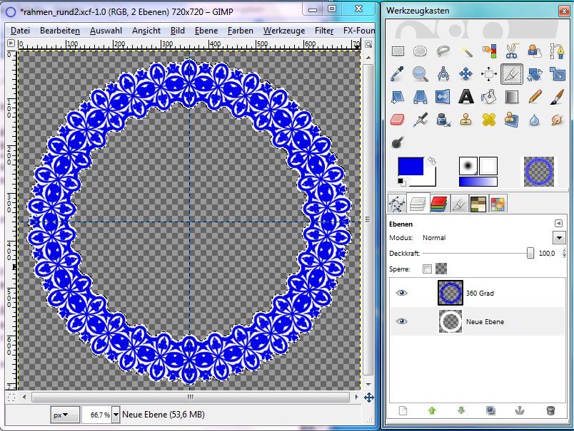

Mit rechter Maustaste auf der vereinten Ebene wähle "Auswahl aus Alphakanal"
Weil der Rahmen jetzt noch gar zu durchsichtig ist, geben wir ihm eine Hintergrundebene.
Menü Ebene - neue Ebene (oder das entsprechende Symbol unten im Ebenendialog - im Screeny rot eingerahmt)
Schiebe diese Ebene im Ebenenstapel mit den Pfeiltasten (rechts neben dem rot eingerahmten Symbol) nach unten.
Die Auswahl muss weiterhin kringeln.
Menü Auswahl - Auswahl vergrößern - um etwa 3 bis 4, so dass der Rahmen komplett von der Auswahl umschlossen ist.
Je nach Symbol musst Du die Auswahl solange vergrößern, bis in der Mitte des Rahmens nichts mehr kringelt.
Diese Auswahl wird auf der unteren Ebene mit einer passenden Farbe gefüllt, ich habe weiß verwendet.
Du kannst später noch Farben ändern, wenn sie nicht zum Bild passen.
