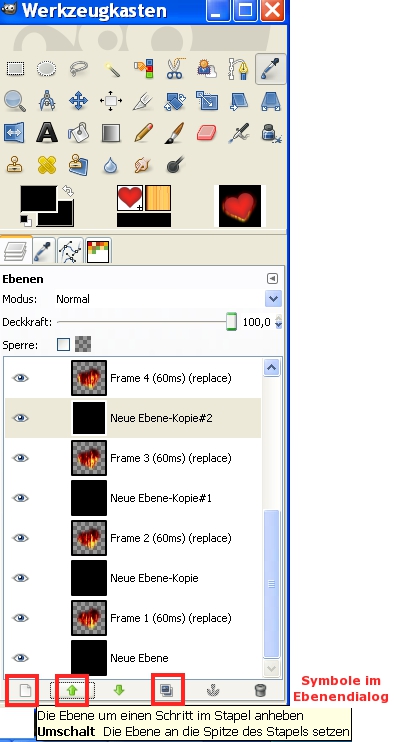

Ein Mausklick auf die unterste Flammenebene,
neue transparente Ebene erstellen über das Symbol
Bearbeiten - mit schwarzer Farbe füllen (oder mit passendem Verlauf)
Mit dem Pfeilsymbol schiebe diese Ebene ganz unten hin im Ebenenstapel.
Die dunkle Ebene wird dupliziert mittels Klick auf das Symbol
Anschließend sofort um eine Ebene nach oben geschoben mit dem Pfeilsymbol
Die aktive dunkle Ebene wird wieder dupliziert und im Ebenenstapel eine Stufe nach oben verschoben.
Wiederhole diese Schritte, bis unter jeder Flammenebene eine dunkle Ebene liegt.
Danach muss sich in Deinem Ebenedialog 10 mal untereinander ein Flammenframe mit einer schwarzen Ebene abwechseln .
Auf dem Screenshot siehst Du ganz unten die Symbole
Das kleine Popup-Fenster kannst Du mit der Maus größer ziehen.
