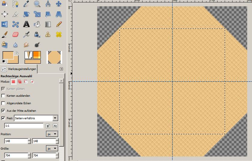

Über das Gimp-Menü Filter - Abbilden - Kacheln erzeuge ein neues Bild in der Größe 1000 x 1000.
Drehe diese Ebene um 45 Grad mit dem Drehen-Tool :drehen: , dann hast Du das Muster diagonal zur Verfügung, musst es aber quadratisch zuschneiden bzw. als neues Bild herauskopieren. 50-Prozent-Hilfslinien sind dafür ratsam.

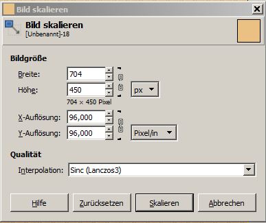

Dieses Bild skaliere mit gelöster Klammer auf eine Höhe von 450 Pixel, die Breite bleibt erhalten

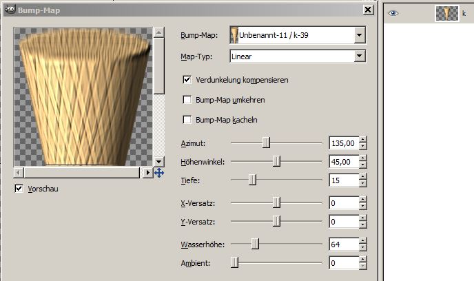

Ein leichter Bumpmap-Filter bringt das Waffelmuster etwas besser hervor.
(Kleiner Tipp für Leute, die ständig nach der Bump-Ebene suchen müssen, wenn einige Dateien geöffnet sind - ich benenne die Bump-Ebene mit nur einem einzigen Buchstaben, das fällt eher ins Auge als ein langer Name)
