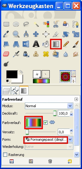

- ein Klick auf das Farbverlaufstool
- die entsprechenden Werkzeugseinstellungen dazu übernimm aus dem Screenshot,
Ich habe für Freunde der knallbunten Farben den Farbverlauf Tropical Colors , formangepasst, ausgewählt.
