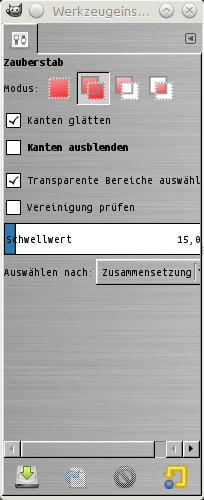

2. Aktiviert den Zauberstab :zauber: und stellt die Werkzeugeinstellungen auf "addieren"

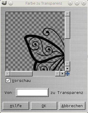

11. Wählt -> Farben -> Farbe nach Transparenz

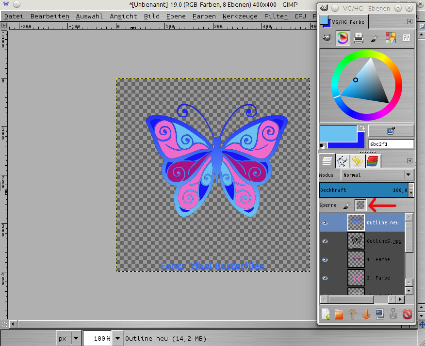

TippDie schwarze Kontur gefällt Dir nicht wirklich? Dann sperre den Alphakanal der Kontur und färbe sie ein wie es Dir gefällt.
Ich habe für dieses Beispiel einen Farbverlauf aus 2 verschiedenen Blautönen genommen:
