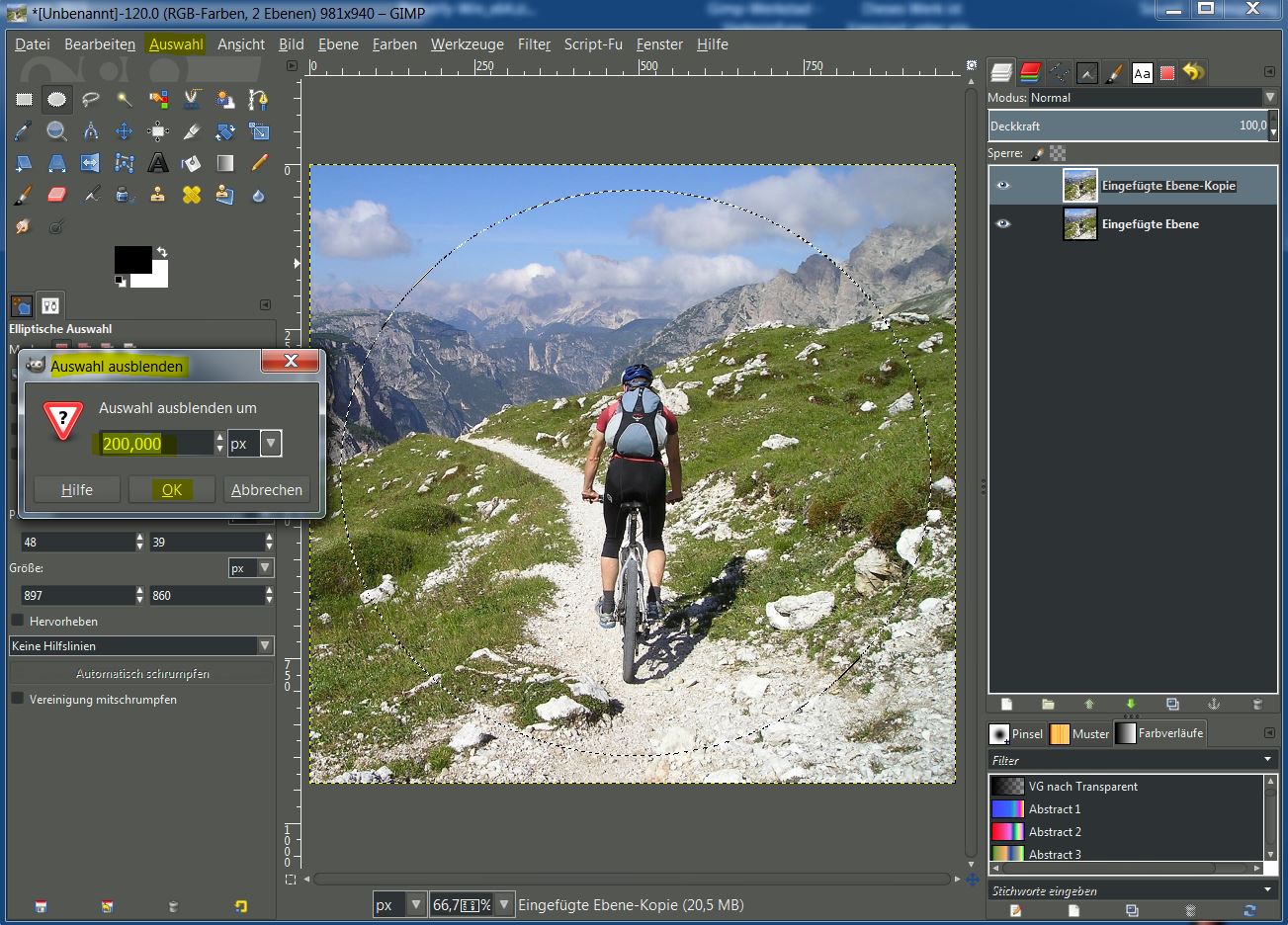

Die Bild Ebene 1x Duplizieren
Nun das Elliptische Auswahlwerkzeug nehmen und zb. Einen Kreis so etwa in die Ebene ziehen.
Mit der Linken Maustaste in diese Auswahl (Kreis) klicken um sie zu aktivieren
Dann geht ihr auf:
Auswahl > Ausblenden und gebt einen Wert von ca. 200 ein
Mit OK bestätigen

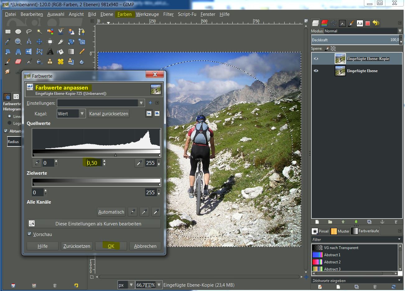

Wider auf:
Auswahl > Invertieren ( nun ist alles außerhalb des Kreisen Ausgewählt)
Weiter auf:
Farben > Werte, dort gebt ihr in der Mitte den Wert von ca. 0,50 ein.
Mit OK bestätigen (nun habt ihr eine Art Vignette erzeugt wie hier sieht)
Auf >Auswahl > Nichts

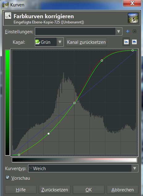

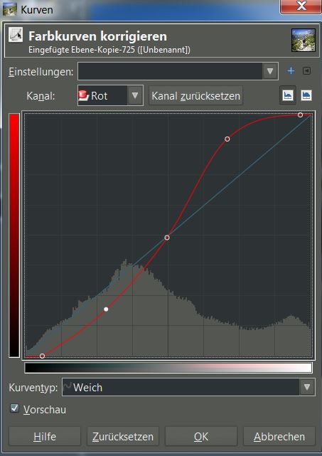

Nun auf >Farben >Kurven
Den Roten Kanal auswählen und etwa so bearbeiten
Danach den Grünen Kanal auswählen und den genauso wie den Roten bearbeiten.

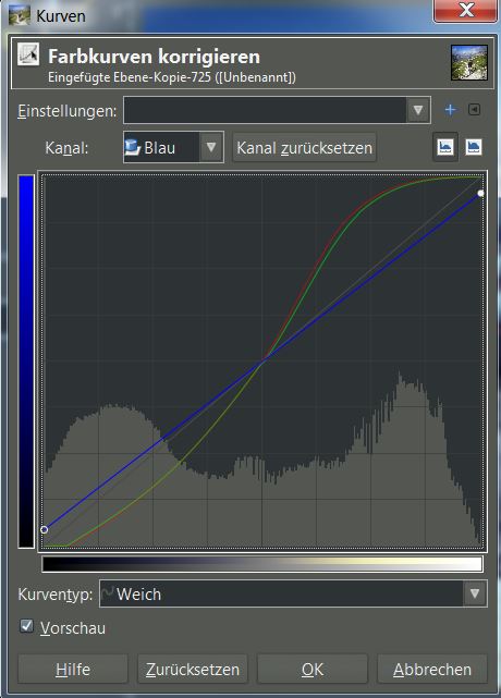

Jetzt noch den Blauen Kanal und den in dem Dunklen Bereich etwas aufhellen und in den Hellen Bereich etwas abdunkeln
Mit OK bestätigen
