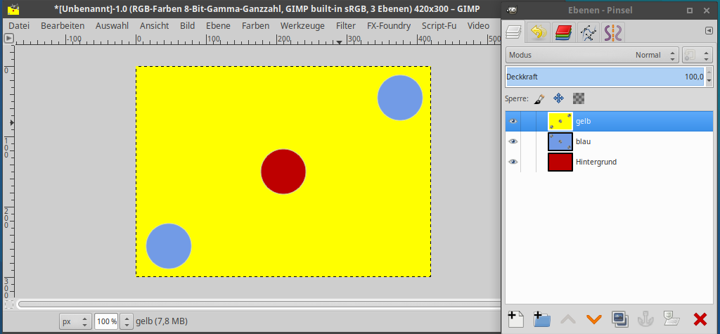

Transparente Bereiche einer Ebene lassen die Inhalte der darunter liegenden Ebene erkennen. Wie bei diesem Beispielbild:
Die gelbe Ebene verdeckt die rote und die blaue Ebene. Durch die Löcher der Ebenen können die Inhalte der darunter liegenden Ebenen gesehen werden.
Die jeweils aktive Ebene wird im Ebenendialog farblich hinterlegt dargestellt.

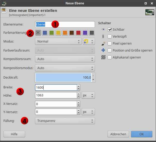

Eine neue Ebene öffnest du über Menü Ebene – Neue Ebene. Eine zweite Möglichkeit ist, im Ebenendialog auf das erste Symbol zu klicken.
Das sieht schon mal sehr mächtig aus. Aber wir brauchen nur wenige Einstellungen zu ändern:
  1. Ebenennamen:
    zuerst gibst du der Ebene einen aussagekräftigen Namen. Am besten beschreibst du darauf den Inhalt der Ebene.
  2. Farbmarkierung:
    Wenn du etwas einfügen möchtest, das über mehrere Ebenen verläuft, ist es hilfreich, die Ebenen farbig zu kennzeichnen.
  3. Höhe und Breite
    Hier stellst du die Größe der Ebene ein, die du einfügen möchtest.
  4. Füllung
    Über dieses Feld legst du fest, wie deine Ebene gefüllt werden soll, mit der Vordergrundfarbe, der Hintergrundfarbe, Schwarz, Weiß, Muster oder Transparenz.
Wenn du alles eingestellt hast, klickst du auf OK.

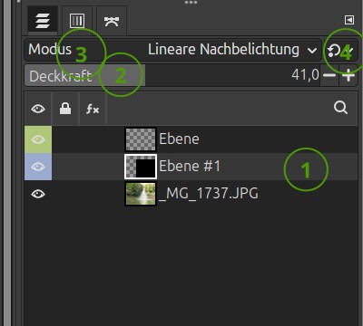

Deckkraft und Modus
Jede Ebene kannst du ganz individuell einstellen. Hierzu klickst du
  1. Auf die Ebene, die du verändern möchtest.
  2. Dann kannst du die Deckkraft der Ebene verändern
  3. und den Ebenenmodus.
  4. Hier kannst du umschlaten zwischen einem "legacy" Modus und dem Moderneren. Beim Lecagy Modus verhält es sich wie bei GIMP 2.8 und darunter. Das ist sinnvoll, wenn man alte Tutorials nacharbeitet.
    Es gibt viele Einstellungen zum Ebenenmodus, die ich hier jetzt noch nicht näher erläutern möchte.

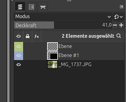

Hast du mehrere Ebenen in einem Bild, die du verschieben möchtest, kannst du diese gemeinsam auswählen.
Wähle dazu deine erste Ebene aus, anschließend mit Hilfe der Strg Taste eine oder mehrere weitere, die du auch verschieben möchtest.
Dann aktivierst du im Werkzeugkasten das Verschieben-Tool :bewegen:
und ziehst die Ebenen im Bildfenster an eine andere Stelle.

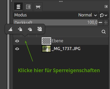

Im Ebenendialog kannst du über der Auflistung der Ebenen verschiedene Einstellungen der einzelnen Ebene sperren:
Mit dem Pinsel: Der Pinsel sperrt die gesamte Fläche der Ebene, du kannst nicht mehr darauf malen.
Verschiebe-Werkzeug
Mit dieser Einstellung kannst du Position und Größe der Ebene sperren, sie lässt sich dann nicht mehr verschieben oder skalieren.
Transparenz
Das Ebenenzeichen sperrt die Transparenz, so dass du nur bereits gefüllte Pixel neu mit Farbe füllen kannst.
