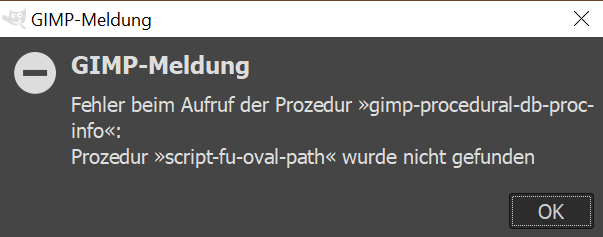

Das wird schwierig, weil wohl Teile fehlen
Bei mir beklagt das plug-in, dass ein script_fu_oval_path fehlt. Das müsste ein Script-Fu sein, zu finden im scripts Ordner.
Hast du da sowas?
Hast du da sowas?
Um weiter zu kommen ... wenn du diese Fehlermeldung bekommst, klappe bitte mal die "more Information" auf und mach dann einen Screenshot. (Oder kopier den Text raus, wenn's geht). Da stehen normalerweise die für mich interessanten Dinge drin (wo der Fehler ist und was da genau stört).

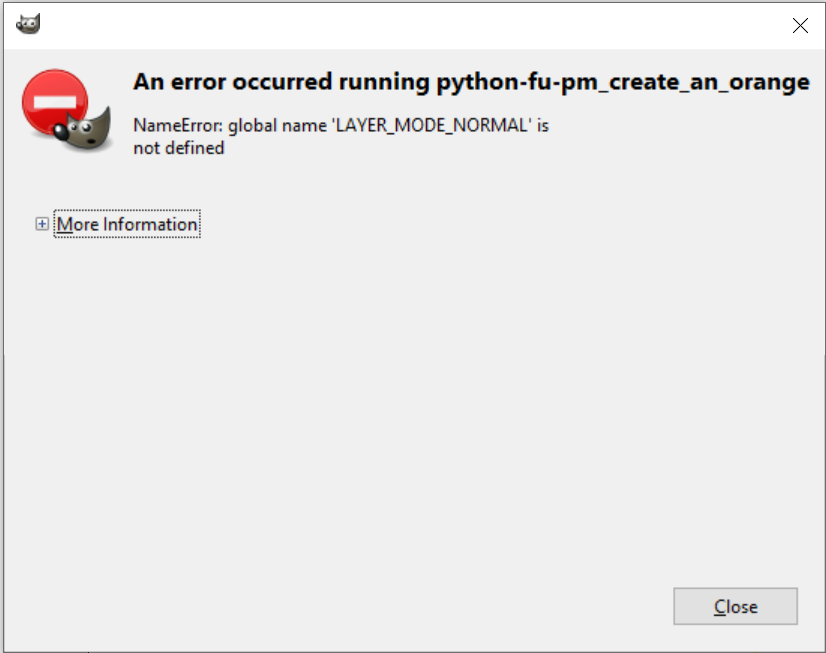

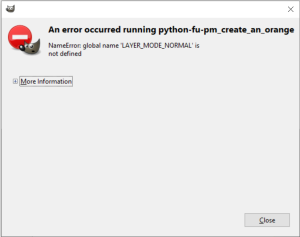

Die Informationen im Fenster lauten:
Traceback (most recent call last):
File "C:\Users\Nutzer\Documents\Gimp Portable 2.8\GIMPPortable\App\gimp\lib\gimp\2.0\python\gimpfu.py", line 735, in response
dialog.res = run_script(params)
File "C:\Users\Nutzer\Documents\Gimp Portable 2.8\GIMPPortable\App\gimp\lib\gimp\2.0\python\gimpfu.py", line 361, in run_script
return apply(function, params)
File "C:\Users\Nutzer\Documents\Gimp Portable 2.8\GIMPPortable\Data\.gimp\plug-ins\pm_create_an_orange.py", line 42, in pm_create_an_orange
backLayer = pdb.gimp_layer_new(img, width, height, RGB_IMAGE, "Background", 100, LAYER_MODE_NORMAL)
NameError: global name 'LAYER_MODE_NORMAL' is not defined

Das Script will GIMP 2.10 haben, der Fehlermeldung nach läuft es bei dir mit GIMP 2.8. ?
- Beiträge: 910
Re: Orange-Plugin
Es klappt auch nicht auf Gimp 2.10.36. Wenn es der Autor nicht beantworten kann, dann geht es halt nicht.

Meine Anfrage bei GIMPChat ist wohl versehentlich gelöscht worden ....da war ja heute ordentlich Spam aufgekommen.
Naja ...
Hab jetzt mal in meinen uralten Sachen gesucht und was gefunden
Es gab da mal ein shape-path script in dem die benötigte Funktion enthalten ist. Ich hänge das Script mit hier an.
Es kommt nach dem Entpacken in den scripts Ordner.
Und dann bin ich gespannt, wie weit das Orangen plug-in damit kommt.
Naja ...

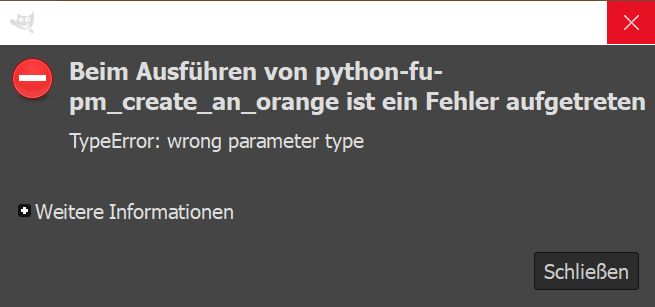

du bist die Beste. Dieses kleine Script war anscheinend das, was dem Plugin gefehlt hat. Wenn ich es mit den Standardeinstellungen durchlaufen lasse, arbeitet es perfekt. Das ist schon mal das Wichtigste. Will ich allerdings dieses Tinge Color nicht haben, und klicke auf Nein, bleibt es bei Orange complete stecken. Es ist zwar nicht so schlimm, weil ich bei dem Standarddurchlauf in den Ebenen noch etwas ändern kann. Es wäre halt schön, wenn dieser Schaltknopf auch funktionieren würde. Ich hänge die Fehlermeldung mal unten an.
File "C:\Users\Nutzer\Documents\Gimp Portable 2.10.36\GIMPPortable\App\gimp\lib\gimp\2.0\python/gimpfu.py", line 741, in response
File "C:\Users\Nutzer\Documents\Gimp Portable 2.10.36\GIMPPortable\App\gimp\lib\gimp\2.0\python/gimpfu.py", line 362, in run_script
File "C:\Users\Nutzer\Documents\Gimp Portable 2.10.36\GIMPPortable\Data\.gimp\plug-ins\pm_create_an_orange.py", line 189, in pm_create_an_orange
pdb.gimp_item_set_visible(tingeColor, FALSE)
TypeError: wrong parameter type
Bis dahin jedenfalls mal vielen Dank.

dann probier diese mal ( einfach die vorige Datei ersetzen, GIMP neu starten).
