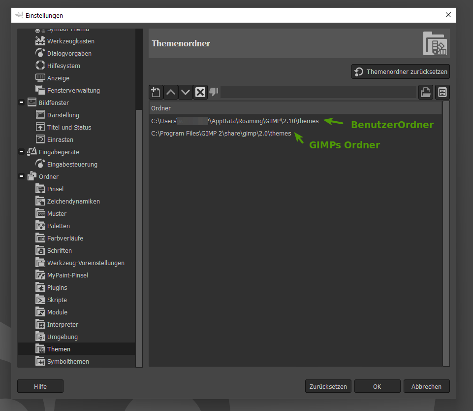

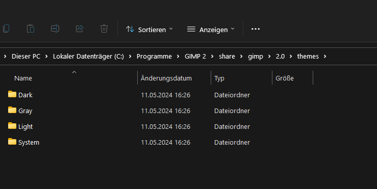

- Beiträge: 3700
Re: Gimp Thema
So müsste das bei GIMP in den Einstellungen aussehen:
und so im entsprechenden GIMP Installationsordner:
(Das ist jetzt Win11/GIMP 2.10.38 auf ner Virtualbox, sollte bei Win 10 ähnlich sein.)

- Beiträge: 949
Re: Gimp Thema
Danke lieber Berthold und Gimlyworxs für eure Antwort.
In meinen Einstellungen sieht es genauso aus wie auf den Screenshots, also alles korrekt. Deshalb verstehe ich das ja nicht. Ich werde jetzt einfach mal eine gewisse Zeit abwarten, und das Ganze weiter beobachten. Falls es sich nicht bessert, werde ich dann wohl doch den Ratschlag von Berthold in Erwägung ziehen, und mein Gimp neu installieren. Aber eigentlich kann ich mir nicht vorstellen, dass eine portable Version solch ein Durcheinander anrichten kann.
