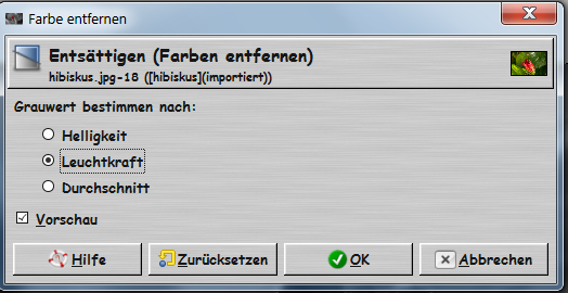

  2. Mit dem duplizierten Bild arbeiten wir. Zuerst wollen wir die Farben entsättigen. Dazu gehst du auf
    Farben -> Entsättigen -> Entsättigen.
    Es öffnet sich folgendes Fenster - hier kannst du zwischen 3 verschiedenen Graustufen wählen,
    probiere aus, welche dir am besten gefällt

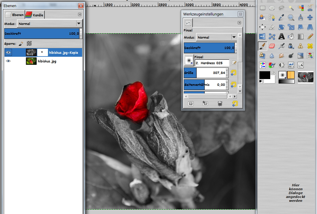

  3. Um die Farbe auf das duplizierte Bild zu bringen brauchen wir eine Ebenenmaske. Klicke mit der rechten
    Maustaste auf dein dupliziertes Bild und wähle dort Ebenenmaske hinzufügen.
    Es öffnet sich folgendes Fenster mit der Grundeinstellung Weiß (volle Deckkraft) - das belassen wir so.
  4. Um auch auf der Ebenenmaske pinseln zu können, muss sie aktiviert sein, klicke also auf sie.
    Achte darauf, dass deine Hintergrund-Farbe auf weiß und die Vordergrund-Farbe auf schwarz eingerichtet ist
  5. Mit einem weichen Pinsel kannst du jetzt ganz kreativ deine gewünschte Farbe hervorheben.
    So sieht das bei mir aus
  6. Falls du zuviel Farbe in deinem Bild hast, nimm einfach den Radierer und du kannst deine Farbe wieder ergrauen lassen.
