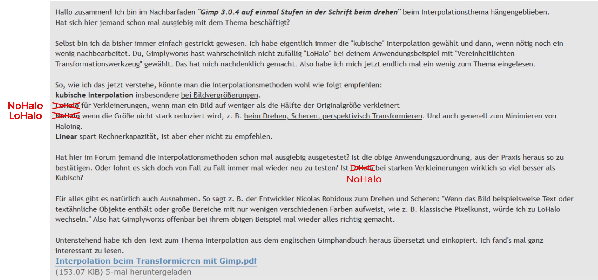

Danke für die Rückmeldung, Gimplyworxs. Also werde ich künftig auch einfach mal testen. Dennoch hat es sich für mich gelohnt, mich in das Thema einzulesen. Interessant finde ich, dass du anscheinend von der "kubischen" Interpolation ganz weg bist. Hast du da schlechte Erfahrungen gemacht? Oder kommt das einfach daher, dass du mit NoHalo/LoHalo schlicht zufrieden bist?
Was mich etwas ärgert: Bei meinem obigen Post ist mir eine irreführende Wortverdrehung zwischen NoHalo und LoHalo unterlaufen, die ich nun nicht mehr direkt im Text korrigieren kann. ... Nicht, dass ich da "Falschmeldungen" weitergebe.
Im von mir oben verlinkten Übersetzungs-PDF stimmt dann allerdings wieder alles.
Beiträge: 3691
Re: Interpolationsmethoden beim Transformieren von Bildern
Hallo Martin,
Hab's dir korrigiert. Schau bitte nochmal drüber.

MartinB. hat geschrieben: Mi 28. Mai 2025, 08:14 Interessant finde ich, dass du anscheinend von der "kubischen" Interpolation ganz weg bist. Hast du da schlechte Erfahrungen gemacht? Oder kommt das einfach daher, dass du mit NoHalo/LoHalo schlicht zufrieden bist?
So ist es. Ich finde die beiden Halos eigentlich für die meisten Dinge einfach passend.
