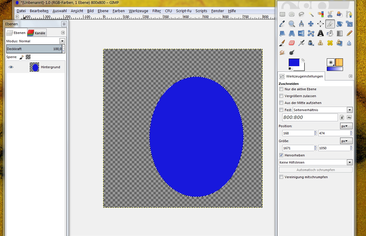

1. Neue transparente Ebene anlegen z.B. 600 x 600 px
Mit der elliptischen Auswahl ein Ei formen, das muss nun nicht unbedingt perfekt rund sein :pfeif:
Dieses Ei mit einer beliebigen Farbe füllen (meines ist wieder mal blau
Bild)
Die Auswahl übrigens beibehalten (da sind dann so Ameisenspuren rund um das Ei)

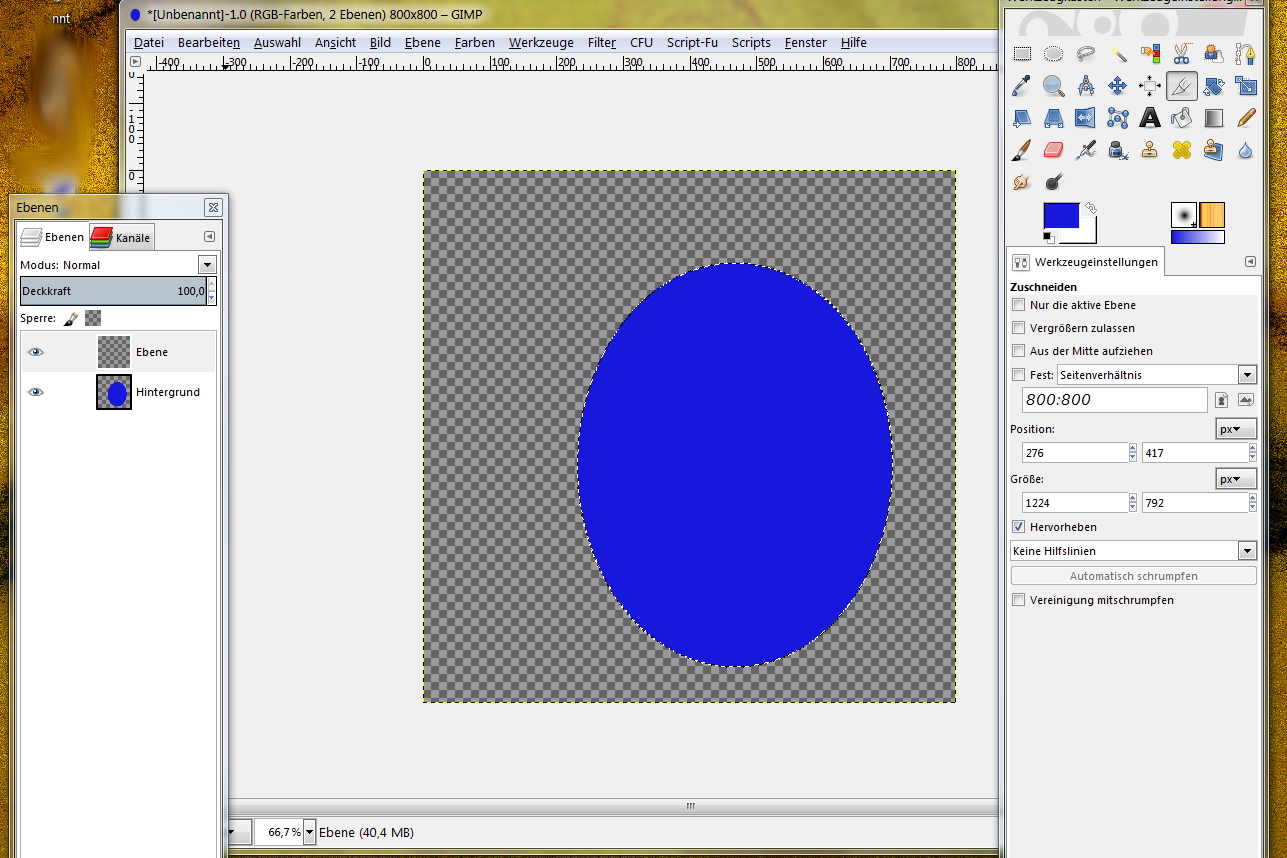

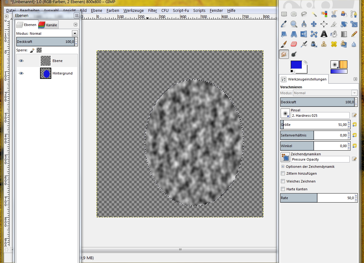

2. Eine neue transparente Ebene anlegen
3. Jetzt brauchen wir unser Muster auf dem Ei
Dazu auf der neuen aktivierten transparenten Ebene auf Filter > Render > Wolken > Plastisches Rauschen gehen
sieht dann so aus (wenn Ihr die gleichen Werte genommen habt)
Inzwischen könnt Ihr auf Auswahl > Nichts und die Ameisenspur ist verschwunden, die Auswahl ist aufgehoben

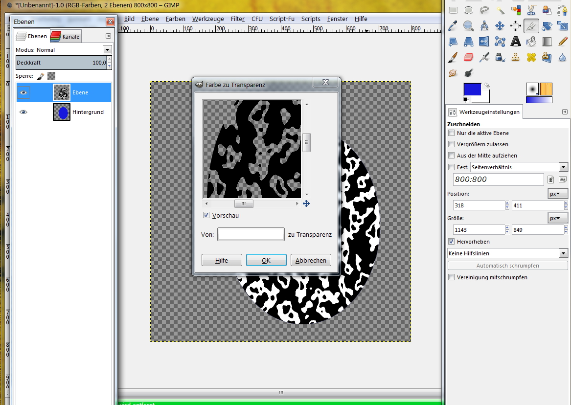

6. Unter Farben > Farbe zu Transparenz nehmen wir das Weiß heraus
7. Unter Farben > Invertieren drucken wir nun die Farbkleckser aufs Ei

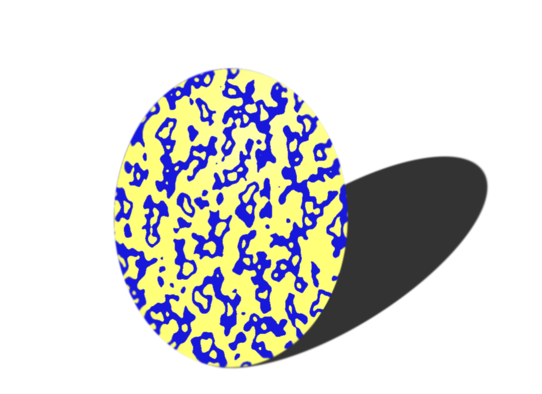

8. Nun brauchen wir noch das richtige Licht, also zu Filter > Licht und Schatten > Lichteffekte mit etwa folgenden
Einstellungen
9. Im Modus-Bereich (mit aktiver Fleckenebene - also nicht das blaue EiBild) den Unterschied nehmen
10. Ebenen vereinigen

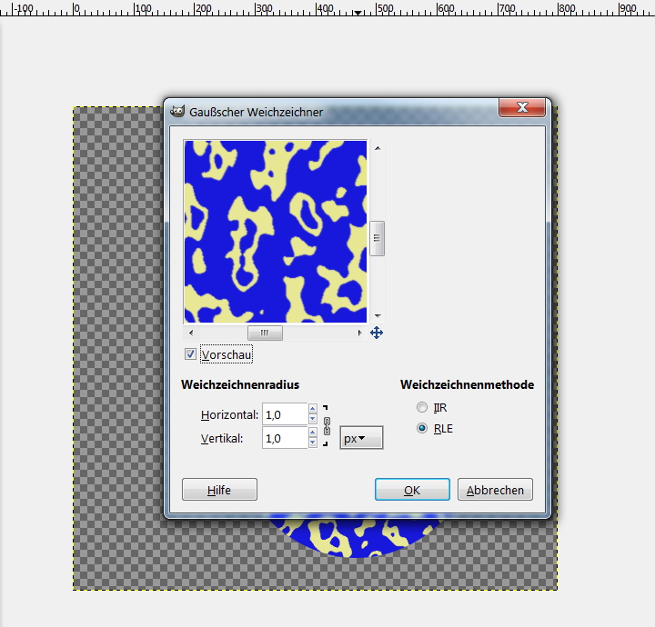

11. Um das Ei noch etwas realistischer zu zeichnen, hab ich noch einen Weichfilter angewendet.
Also... Filter > Weichzeichnen > Gaußscher Weichzeichner
2 x anwenden

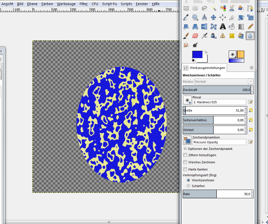

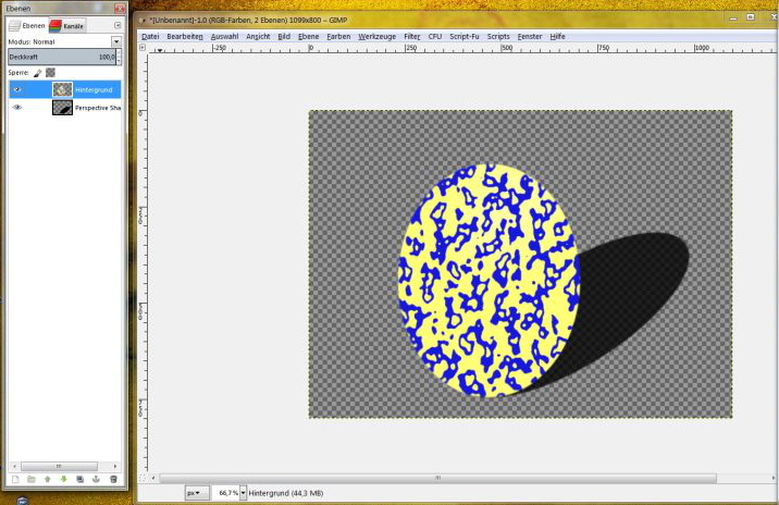

12. Dann, bald ist es geschafft, noch mit dem weichen Pinsel :blur: die Ränder nachziehen, damit hier er Übergang harmonisch läuft
und...
habe noch einen kleinen perspektivischen Schatten gelegt (bei Filter > Licht und Schatten)
... aber nun ist's fertig
