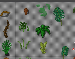

Ich nutze total gerne das Klonen-Werkzeug, um kleine Stellen mehrfach auf ein Bild zu setzen. Ich arbeite mit Pixel-Grafiken (Hobby Game Dev) und Klonen geht einfach schneller als kopieren und an die richtige Stelle schieben. Früher (weiß leider die Gimp Version nicht, ist aber nicht allzu lange her, vermutlich ein paar Monate) hat das problemlos funktioniert: Gewünschte Grafik markieren, kopieren, Klonen-Werkzeug auswählen und an die gewünschten Stellen setzen. Das klappt jetzt zwar vom Grundprinzip her immer noch so - aber es sieht furchtbar aus. Gimp klont nicht mehr die komplette Grafik, sondern schneidet zufällig Stellen an den Ecken ab. Ich hab schon mit den Werkzeug-Einstellungen rumprobiert, finde aber keine Lösung.
Mal zur Veranschaulichung ein paar Bilder.

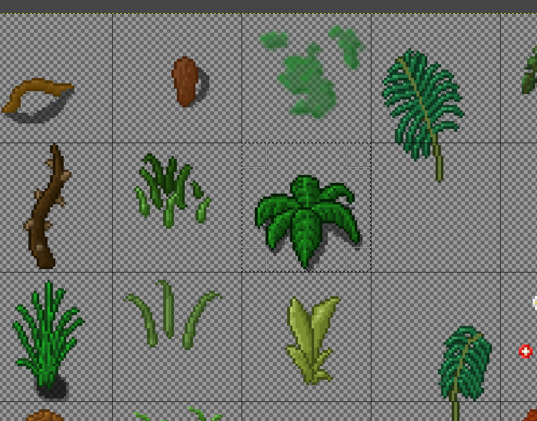

Hier ein Ausschnitt aus meinen Grafik-Ressourcen. Ich wähle mit dem Auswahl-Werkzeug die grüne Pflanze in die Mitte und drücke Strg-C.

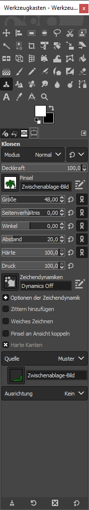

Dann nehme ich das Klon-Werkzeug mit folgenden Einstellungen:
Die Ausgangs-Grafik ist 48x48 Pixel, das sollte also alles passen. Zumindest hat es früher mit diesen Einstellungen auch immer funktioniert.

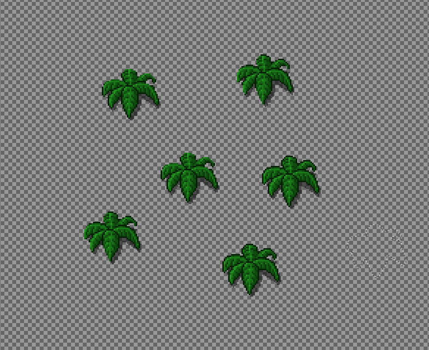

Dann klone ich die kopierte Grafik auf ein neues Bild:
Wenn man nun genau hinguckt, sind die beiden Pflanzen rechts und unten in Ordnung, aber bei den anderen vier fehlen ein paar Pixel, manchmal oben, manchmal links... es scheint zufällig zu sein. Manchmal wird also die ganze Grafik geklont, manchmal nur ein Teil.
