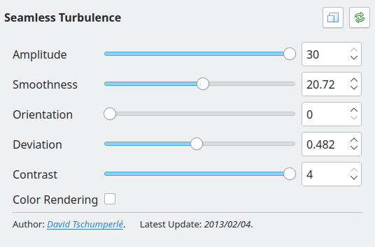

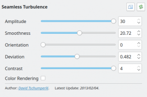

Hier noch eine kurze Beschreibung wie ich vorgegangen bin zum Nachvollziehen. Vielleicht hilft es dem Einen oder Anderen:
  1. Neues Dokument mit zwei Ebenen anlegen. Erste Ebene mit der Basisfarbe, die zeite Ebene mit der Melangefarbe.
  2. Mit einer Ebene den GMIC-Filter "Seamless Turbulence" aus der Sektion 'Patterns' ausführen.
    Die Filter-Parameter in etwa wie folgt einestellen:
    Ergebnis als neue Ebene (New layer) exportieren.
