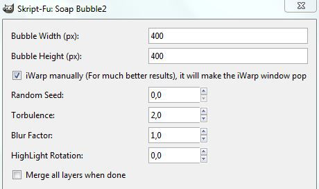

Rufe das Script - Soap Bubble2 über Filter - Script Fu - Render auf (bei mir ist es der zweite Eintrag "Script Fu" - könnte man sicher ändern).
Entferne den Haken bei "merge all layers when done", als Größe verwende 400 x 400.
Alles andere probiere selber durch. Hake Iwarp mit an, damit hast Du noch ein zusätzliches Dialogfeld. Sei nicht ungeduldig. Ich muss es extra anklicken, damit es oben liegt und die Einstellungen sich ändern lassen.
Gezielte und wiederholte Bewegung der Maus im Vorschaufenster bewirkt eine sichtbare Verformung des Musters.
Den Iwarp-Filter kannst Du auch später noch nach eigenen Wünschen nutzen.
(Beim Abarbeiten des Filters kannst Du Dich gleich informieren, was dabei geschieht.)

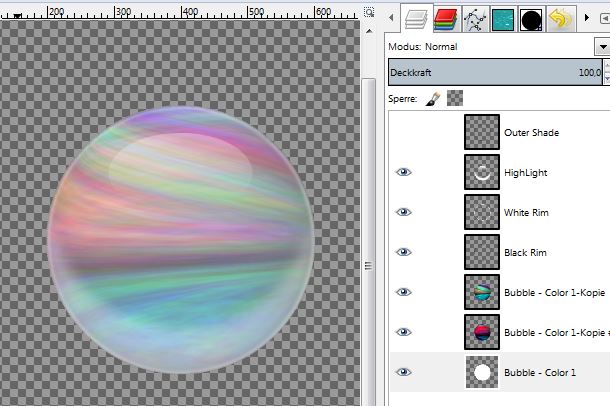

* 3. Auf der unteren bunten Ebene nimm Auswahl aus Alphakanal. Fülle die Auswahl auf einer neuen Ebene mit Weiß und schiebe sie im Ebenenstapel ganz nach unten. Die oberste Ebene "Outer shade" benötigen wir hierfür nicht. Lösche sie.
* 4. Auswahl - Nichts und sichtbare Ebenen vereinen.

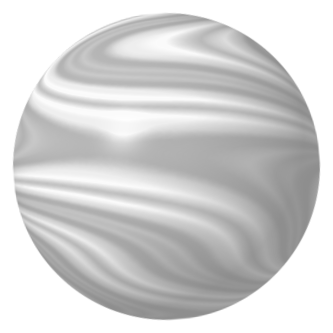

Ein Stein ist selten so rund, verpasse ihm mit wieder mit dem Filter Iwarp die richtige Form und vor allem eine hübsche Maserung:
- Zuerst bei Standardeinstellungen mit Hilfe von Bewegen die Außenkanten steinähnlich mit mehrfachen sanften Mausbewegungen zurecht schieben. Schiebe die Regler bei Bedarf etwas weiter nach rechts.
- Dann mit gößerem Deformierungsradius das Vergrößern und Verdrehen (sparsam sein) und die anderen Deformierungsmodi durchtesten.
Wenn Dir die Maserung gefällt, bestätige den Filter mit OK.
Nach diesem Verformen bringt ein erneutes Abbilden auf Kugel (mit Standardeinstellungen und transparentem Hintergrund) mehr Glanz und Fülle in den Kiesel, den Du dann nochmals mit Iwarp leicht deformieren musst, um die Kieselform wieder herzustellen.
Dabei achte darauf, dass das Leuchten des Steines erhalten bleibt.

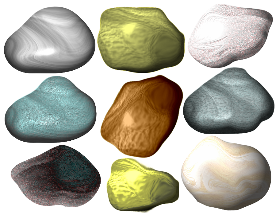

Ein wenig nachschärfen, Bumpmap einsetzen, ein kleines Insekt einlagern, Deckkraft etwas zurücknehmen, eine ausgeblendete Auswahl mit kleiner Farbänderung ... - lass Dir noch was einfallen, damit jeder Stein was Besonderes hat.

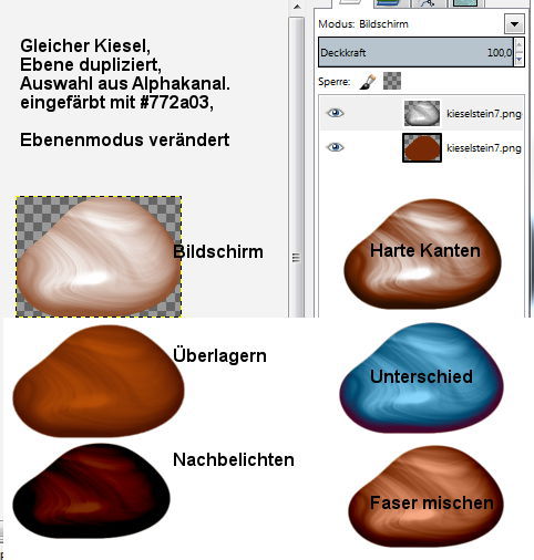

* 7. Für Einfärben des Kiesels unter Verwendung verschiedener Ebenenmodi siehst Du hier einige Beispiele mit gleichem Kiesel und gleicher Farbe.

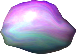

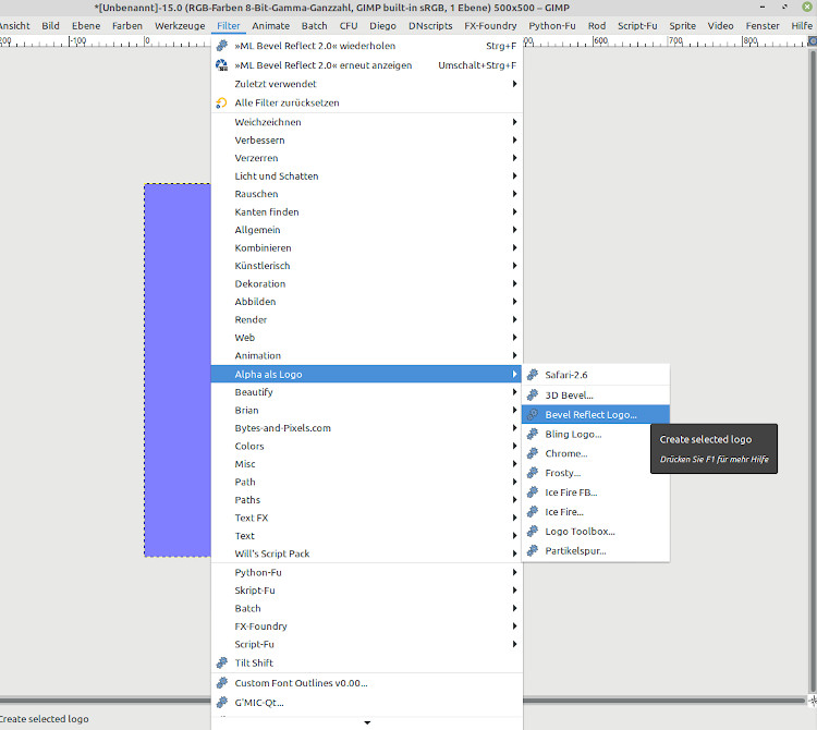

So - ich glaube, ich habe eine Lösung gefunden:
Neue Datei - transparent
1) Menu Filter - Alpha als Logo - Bevel Reflect Logo aufrufen
2.) Es erscheinen 2 Ebenen: die BT Logo kann gelöscht werden - und eine bunte Kugel-Ebene
3.) diese unter Filter - Farben - Entfärben: ich habe hier das oberste Angebot genommen
und dann habe ich versucht, die Edelsteine zu formen. Auch hier kam ich zu Veränderungen. Ab einer gewissen Version gibt
es kein iWrap mehr, sondern im Werkzeug-Kasten das Werkzeug
Da habe ich etwas herum probiert - Ergebnisse:

ich habe das jetzt mal ausprobiert mit Abbilden - Auf Objekt -> Kugel
Anschließend mit dem Warp-Tool ein bisschen verformt
Dann habe ich es nochmal versucht, die Kugel dieses Mal bei Abbilden - Auf Objekt -> Kugel das Licht auf Schwarz eingestellt.
Danach wieder mit dem Warp-Tool verformt und mit dem Pinsel Licht und Schatten-Ebenen hinzugefügt.
