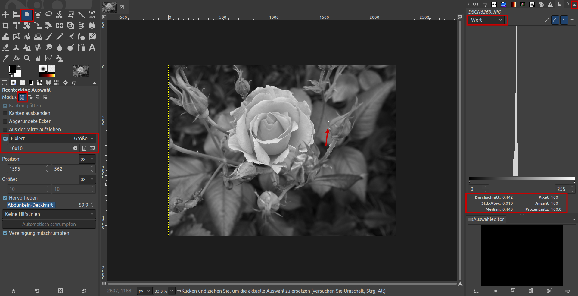

Wenn ich deine Aufgabe richtig verstehe, würde ich das so machen:
Das Bild in Graustufen umwandeln (Bild > Modus > Graustufen)
Dann eine Rechteckauswahl einstellen für 10x10px (siehe Screenshot)
Dann in ein Dock den Histogramm-Dialog hinzufügen:
Dazu auf das winzige Dreieck klicken > Reiter hinzufügen > Histogramm
Nun kannst du die Werte ablesen.
Screenshot hierzu:

Super vielen Dank für die guten Antworten, ich werd das mal ausprobieren! Ich wollte den Graudurchschnittswert von dem 10x10 Pixel feld bestimmen, dass man in dem Bereich nicht aus Versehen "den einen" helleren Pixel angeklickt hat. Als Kalibrierung haben wir bei jedem Messbild eine Messschablone beiliegen, sodass man die Werte miteinander auch in unterschiedlichen Bildern abgelichen kann. Das ist also kein Problem. Hauptsache ich kann die Grauwerte sinnvoll als Durchschnitt in dem 10x10 Pixel Feld anzeigen lassen!
