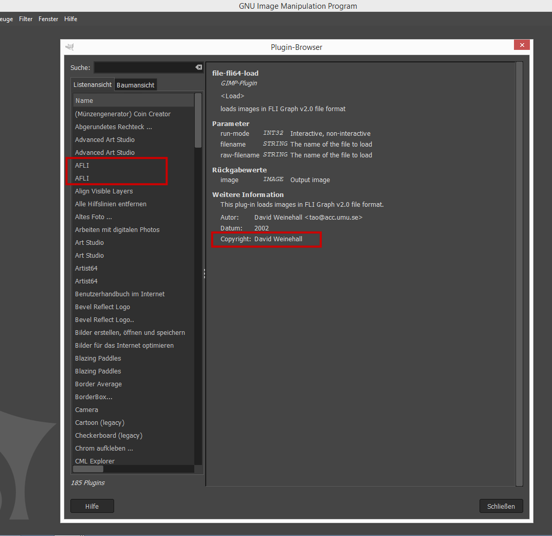

Ich hab das jetzt mal auf ner alten Win 8 Virtualbox probiert, damit ich's mal sehe.
So sieht das dann im Plugin Browser aus:
und so z.B. bei "Datei öffnen"
Wenn das bei dir nicht kommt, meine Frage:
Kannst du mit der Kommandozeile umgehen?
Dann könnte man evtl. sehen, über was GIMP meckert.
