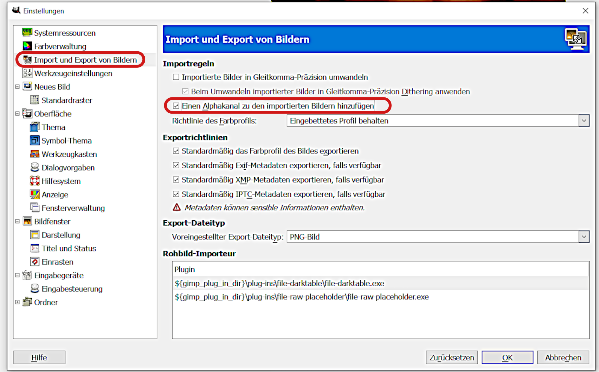

JPEGs haben aus sich heraus im Unterschied zu PNGs keine Transparenzen, also keinen Alphakanal. Daher die Notwendigkeit zur Erstellung eines Schlagschattens im JPEG einen Alphakanal hinzuzufügen. Wenn du das von vornherein über "Bearbeiten/Einstellungen/Import und Export von Bildern" so festlegst, solltest du diesbezüglich künftig keine Probleme mehr haben. Einfach mal die notwendige Änderung unter den Einstellungen vornehmen. Dann hat jedes JPEG, das du in Gimp künftig öffnest einen Alphakanal.

Martin, das war ne gute Idee mit der Voreinstellung, habe ich jetzt mal gemacht.
Alfakanal also jetzt immer vorhanden.
Es funktioniert aber trotzdem nicht - weder Schlagschatten noch Langer Schatten machen was, obwohl man jetzt zumindest draufklicken kann und die Maske erscheint. Aber jegliche Einstellung läuft ins Leere - es passiert nichts.
