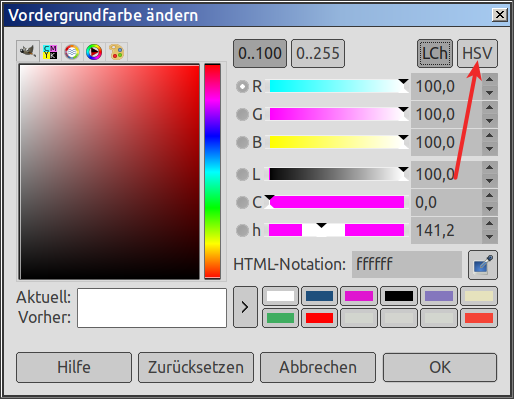

Farbauswahl sieht kaputt aus
Beitrag von Armin »
Der Farbauswahl Dialog sieht bei mir manchmal irgendwie kaputt aus. Ich kann den trotzdem ganz normal benutzen. Ich verwende die Version 2.10.22, welche über das Repository von meinem Debian 11 kommt. Lässt sich das irgendwie fixen, oder ist das ein bekannter Bug in dieser Version?
Notfalls könnte ich auch mit diesem kleinen Fehler leben, aber vielleicht lässt er sich ja einfach beheben.
Gruß,
Armin
Beiträge: 3729
Re: Farbauswahl sieht kaputt aus
Hallo Armin,
Das soll so sein, das kommt von der Farbverwaltung.
So werden dir die Farben dargestellt, die nicht im eingestellten Farbprofil vorhanden sind.
Du kannst bei dem Farbwahldialog statt LcH auf HSV klicken, um eine bekanntere Darstellung zu bekommen:

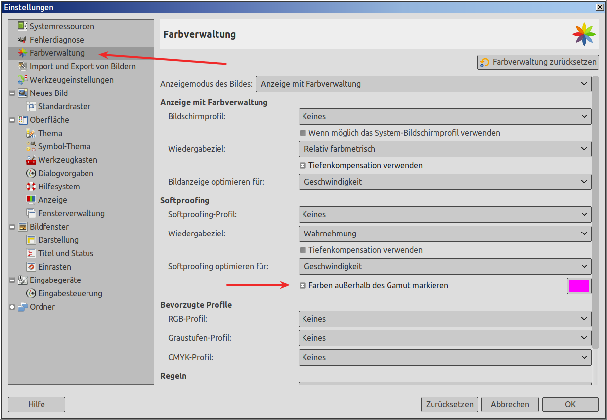

Du kannst das Anzeigen dieser Out-of Gamut Farben auch abschalten (oder statt dem Pink ne andere Farbe einstellen):
