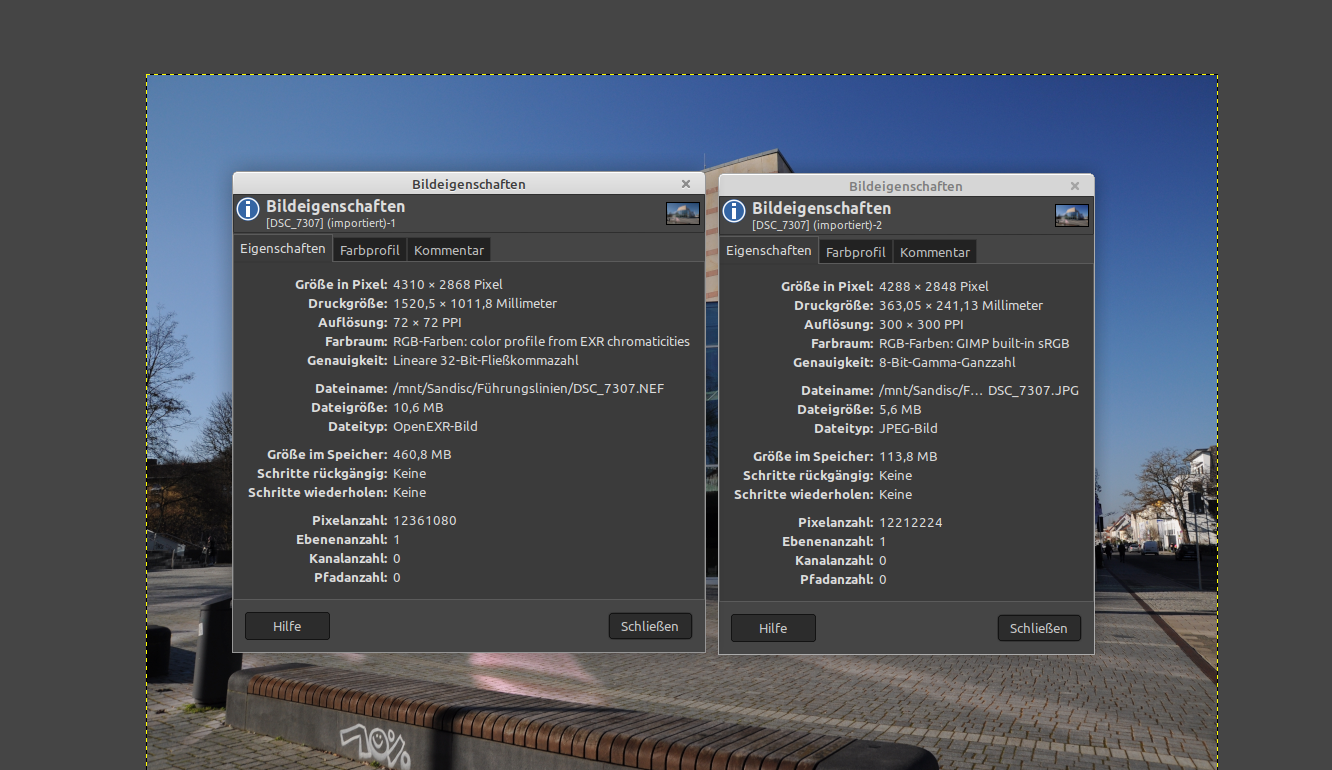

Wie man im Bildschirmfoto sieht, bleiben beim RAW Import weiterhin die 32 Bit erhalten. Was auch gut ist, denn danach wird ja schon seit Jahren geschrien. Beim jpg sinkt der Wert auf 8 BIT. Mehr hat jpg ja nicht.
Klar könnte ich jetzt nur mit dem jpg Bild weiter arbeiten, aber dann wäre ja fotografieren im RAW Format für die "Katz".
