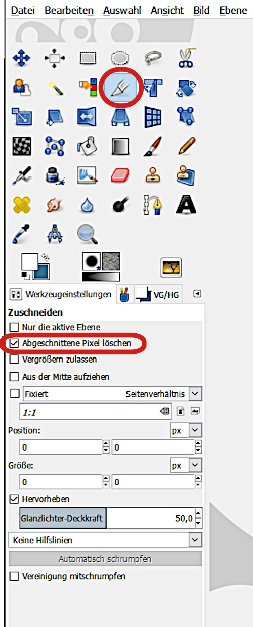

@Martin: Von Deinem Bild habe ich gelernt, wie ich eine Auswahl mit einem bestimmten Seitenverhältnis erstelle, habe gewusst das es das gibt, nur wo?
Kannst Du mir erklären, wie ich farbige Rahmen, wie auf Deinem Bild in rot, erstelle?

1. Falls du solche rote Rahmen mit Gimp erstellen möchtest, geht das u.a. mit dem Rechteck-Auswahlwerkzeug. Links oben das Werkzeug wählen. Darunter, auf der linken Seite den Reiter für Werkzeugeinstellungen aktivieren. Bestimmen ob die Ecken eckig oder abgerundet sein sollen. Die Auswahl nach Wunsch aufziehen. Dann über das Menü "Auswahl/nach Pfad" aus der gegebenen Form einen „Pfad“ erstellen. Falls in deinen Voreinstellungen noch nicht vorhanden, über das Menü "Fenster/andockbare Dialoge/" die Pfade-Sicht aktivieren. Diese würde sich dann im rechten Arbeitsfeld wiederfinden. Dort klickst du auf das Symbol "Am Pfad entlang zeichnen" und entscheidest über Farbe, Strichstärke, etc.
Beim ersten Mal ist es kompliziert. Aber das wird schnell zur Routine.
2. Zum Thema Dateianhänge: Hast du versucht eine Gimp-Datei anzuhängen? Das geht wohl nicht. Aber wenn du einen Screenshot machst. Über "Datei/Erstellen/aus Zwischenablage" in Gimp einstellst. Und dort dann über "Datei/exportieren" als JPEG oder PNG abspeicherst, kannst du diesen Sachverhalt sehr gut ins Forum einstellen.
3. Wenn du einen Text- oder sonstigen Bildausschnitt mit dem Rechteckauswahlwerkzeug auswählen möchtest, stelle über die Ebenen-Sicht sicher, dass du auf der richtigen Ebene bist. Dann kannst du die Auswahl nutzen um auszuschneiden, um zu kopieren oder sonst was. Wenn du den ausgewählten Ausschnitt kopiert und eingefügt hast, aus der Schwebenden Auswahl eine neue Ebene gemacht hast, kannst du genau diese Ebene wiederum verschieben. Und da auf dieser Ebene nur der gewählte Ausschnitt drauf ist, verschiebst du natürlich nur den Ausschnitt.
