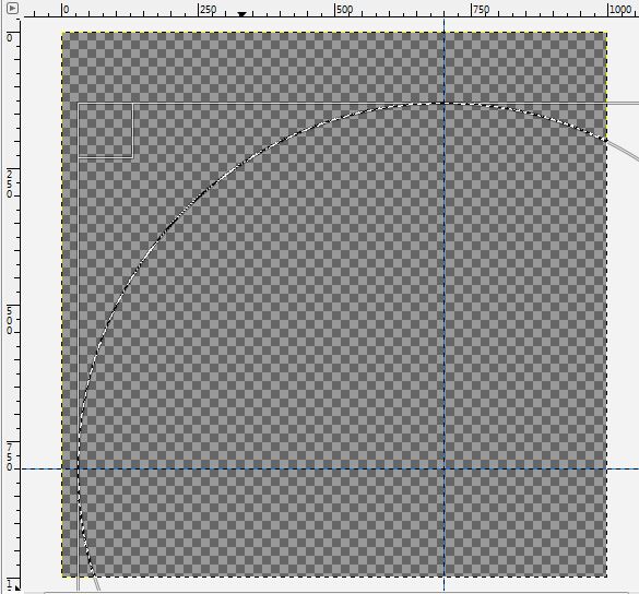

* 1. Erstelle ein neues transparentes Bild 1000 x 1000
mit Hilfslinien vertikal bei 70 Prozent und horizontal bei 80 Prozent
* 2. Am Schnittpunkt der Hilfslinien ziehe eine Kreisauswahl (aus der Mitte aufziehen, festes Seitenverhältnis von 1:1)
Auswahl nach Pfad.

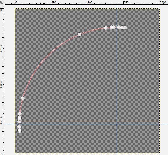

* 3. Als Pfad benötigen wir nur ungefähr ein Viertel dieses Kreisbogens.
Auswahl - nichts.
Im Pfaddialog aktiviere das Pfadwerkzeug und lösche die nicht gebrauchten Knoten und Segmente mit festgehaltener STRG- plus Umschalttaste durch Anklicken mit der Maus.
Der fertige Pfad sollte etwa so aussehen wie im Screenshot. Die rechts neben der senkrechten Hilfslinie sichtbaren Knoten nimm bei Verwendung des Scriptes noch weg.

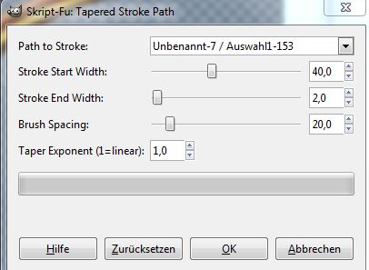

Im Menü Bearbeiten findest Du unten den entsprechenden Befehl zum Nachziehen des Pfades, je nachdem ob Du zum Verjüngen das Script (Tapered Stroke Path) oder das Plugin (Stroke Path with Taper) verwendest.
Die Startbreite muss beim Script etwas höher sein, damit die gebogenen Linien später etwa geschlossen erscheinen:

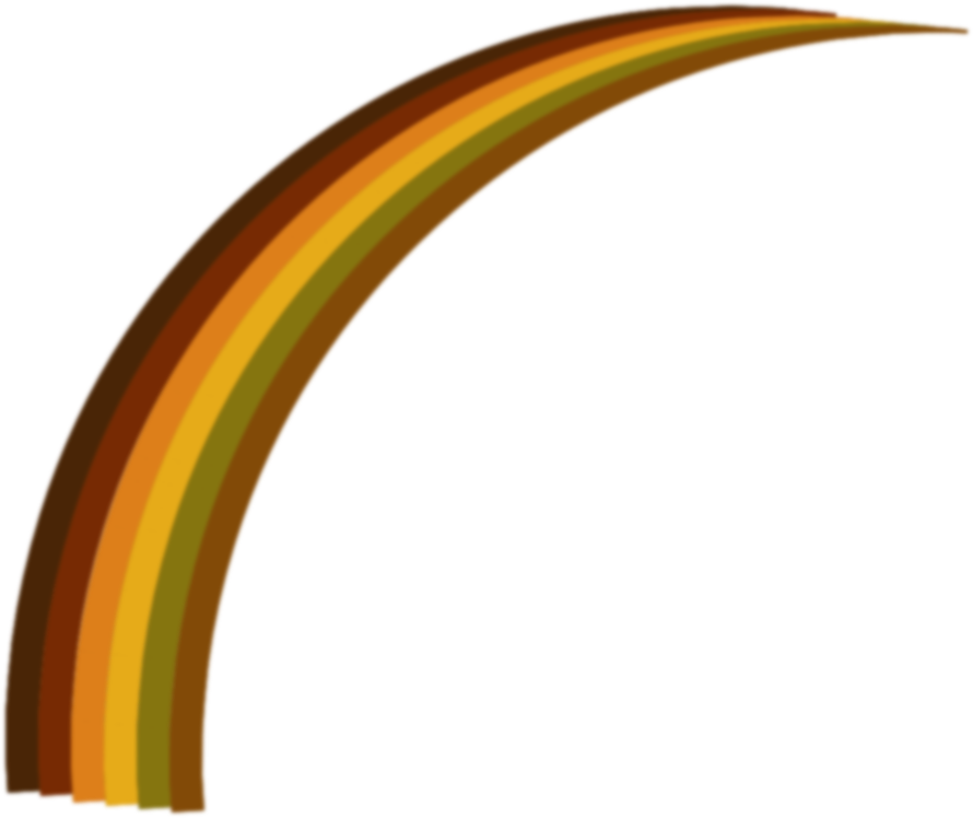

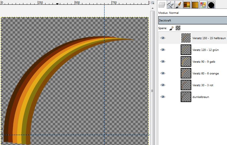

* 5. Dupliziere die Ebene mit dem ersten verjüngten Stück so oft, dass Du für jede Deiner Farben eine Ebene hast und färbe die Ebenen entsprechend ein.
Beginne unten mit der Ebenenbeschriftung, die wegen des besseren Überblicks am besten die Farbe und die Werte für den Ebenenversatz enthält.
Die zweitunterste Ebene wird z.B. um x=30 und y=3 versetzt, die drittunterste um x=60 und y=6 versetzt.
Natürlich kannst Du auch andere Breiten verwenden, wichtig ist, dass sich der Versatz dann von Ebene zu Ebene um eben diesen Wert erhöht.
(Bei höheren Werten musst Du bei Bedarf die Leinwandbreite erhöhen.)
* 6. Nach dem Vereinen der Ebenen kannst Du einen leichten Gaußschen Weichzeichner anwenden. (z.B. mit Wert 5)
Denke an das automatische Zuschneiden.
