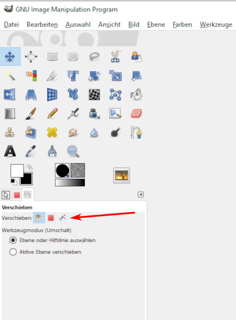

mit dem Verschiebewerkzeug kann man Ebenen, Auswahlbereiche oder Pfade verschieben.
Eventuell möchtest du ja die Ebene verschieben und hast fälschlich die Zuordnung auf Auswahl oder Pfad eingestellt?!

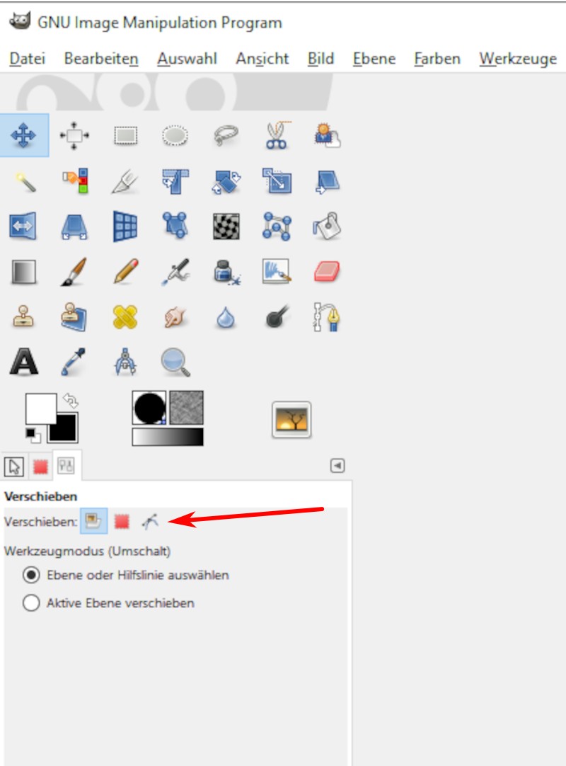

... Nachtrag: Ich habe mal nachgeschaut. Falls du "Pfad verschieben" aktiviert hast und dann aber versuchst die Bildebene zu verschieben, bekommst du tatsächlich, wie von dir beschrieben, einen Halbkreis mit Pfeil und einem durchgestrichenen Kreis angezeigt. :wink:
Das schaut dann so aus:
