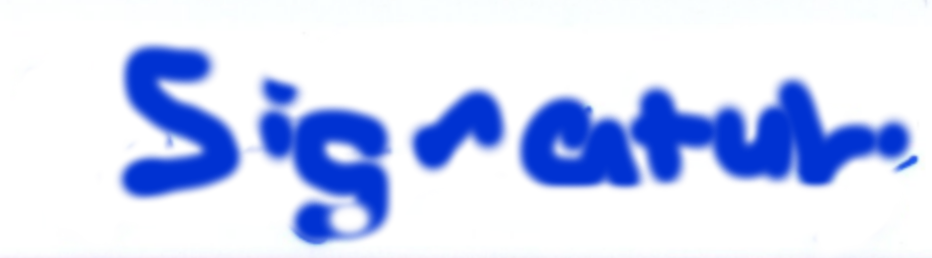

Hallo Gimplyworxs, vielen Dank für die Antwort. Das Demo Bild ist jetzt dabei. Hier kann man erkennen, dass es am Oben und Unten zwei hellblaue Streifen gibt. Ich könnte mir vorstellen, dass der Grund daran liegt, dass das Papier nicht 100%ig weiß ist. Deshalb wurde der Hintergrund auch nicht vollkommen entfernt. Als Beispiel habe ich die Unterschrift natürlich geändert. ;)
Wenn ich diese hellblau Farbe weiter nach Alpha Kanal hinzufüge, werde meine Unterschrift beeinträchtigt. Ich suche eine Funktion, die das Ergebnis weiter schrumpfen oder zerfressen kann.

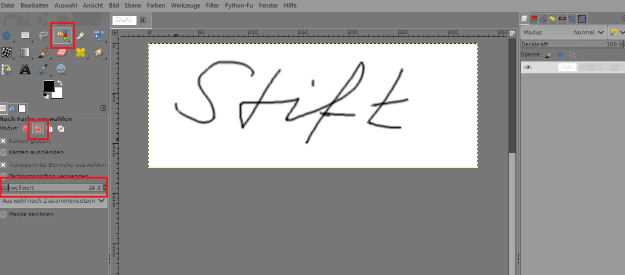

Beiträge: 786
Re: Farbe nach Alpha gibt es Flecken am Rändern
zijian hat geschrieben:Ich könnte mir vorstellen, dass der Grund daran liegt, dass das Papier nicht 100%ig weiß ist. Deshalb wurde der Hintergrund auch nicht vollkommen entfernt.
Genau so ist es auch!
Ich würde so vorgehen:
1. Unterschrift (nicht mit einem Kugelschreiber, besser mit einem Füller) auf ein dickeres weißes Papier 100 g/m² setzen und trocknen lassen.
2. Scanauflösung auf 600 DPI oder höher einstellen.
3. Scannen
4. Die Datei in Gimp öffnen und evtl., falls nicht geschehen, mit einem Rechtsklick auf die Ebene "Alphakanal hinzufügen".
5. Werkzeugeinstellung: "nach Farbe auswählen" aktivieren und
Modus: "zur aktuellen Auswahl hinzufügen" auswählen,
dann mir dem "Schwellwert" bei der Auswahl des Hintergrundes ein wenig experimentieren und den weißen Hintergrund entfernen.
6. Bild als .png Datei exportieren.
Danke Stift, nach einigen Versuchen sieht es deutlich besser aus! Das Problem scheint jetzt gelöst zu sein.
