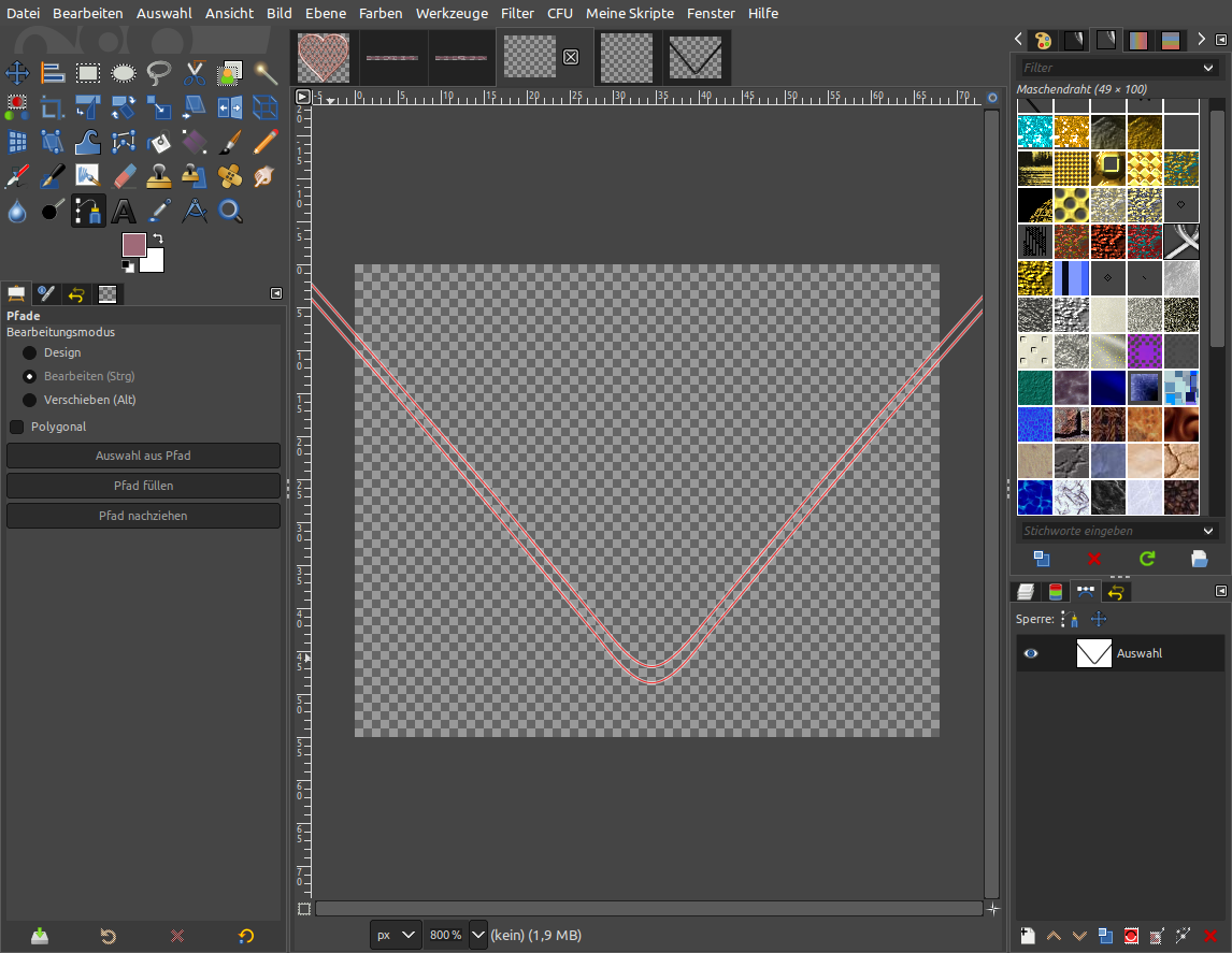

Ich glaube jetzt weiß ich wieso und weshalb das nicht ging. Wie man im Bildschirmfoto sieht hat sich bei der nicht funktionierenden Datei der Pfad (keine Ahnung wieso) verdoppelt und deshalb wollte sich bei Auswahl aus Pfad immer nur der Pfad selbst füllen lassen.
Tut mir Leid, dass ich Euch wegen einen Computerfehler der vor der Tastatur sitzt bemüht habe.
Nur war mir das bis jetzt nicht klar wo der Fehler liegt, da ich ja mit anderen Pfad Dateien keine Probleme hatte.
