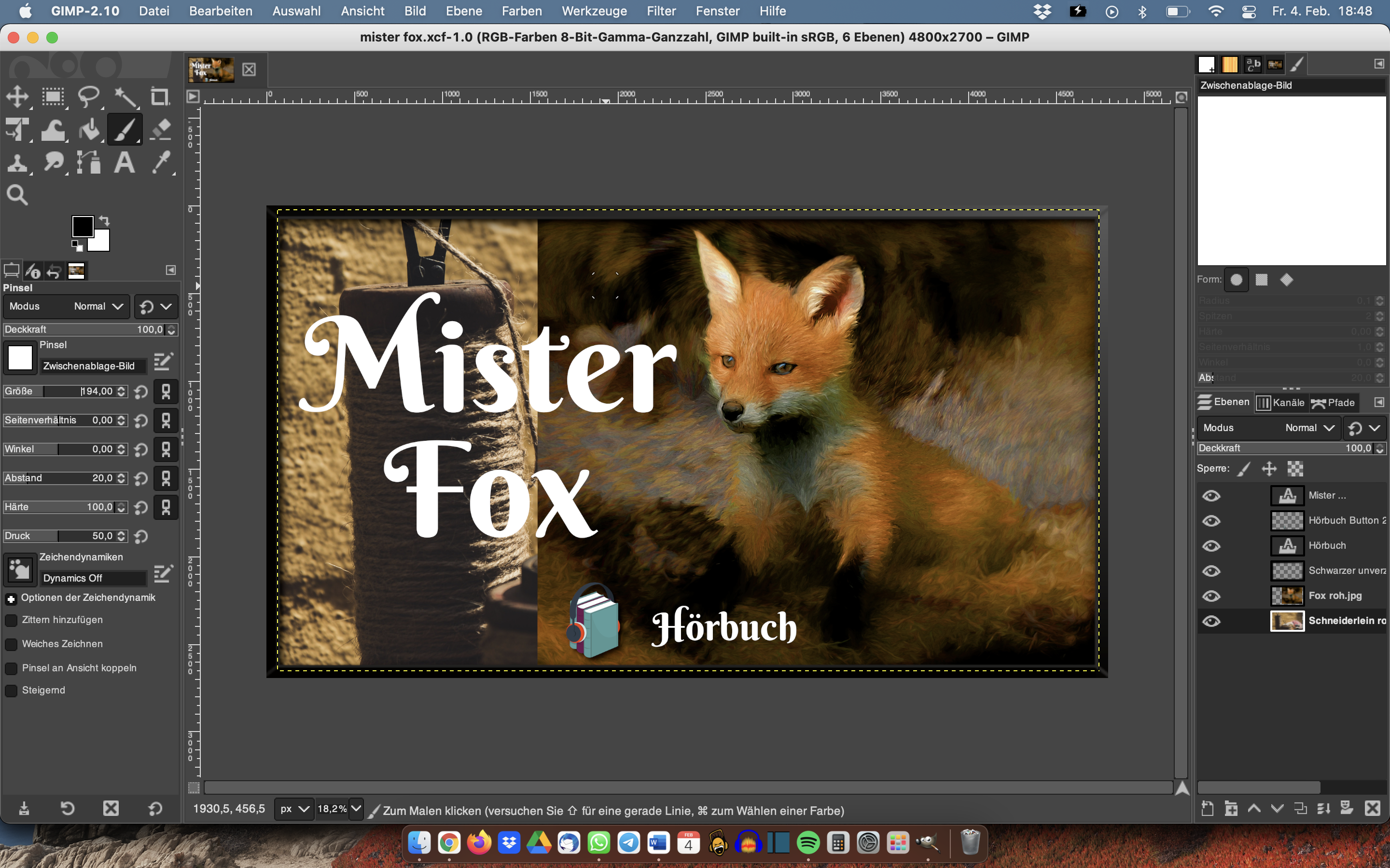

Hallo!
Gestern funktionierte es noch, heute nicht mehr: Ab sofort haben Werkzeuge wie Pinsel, Stift oder Verschmieren einen neuen Cursor und sind nicht mehr benutzbar. D.h. ein Pinsel malt bspw. nicht mehr. Was noch geht: Das Füllen-Werkzeug. Kennt jemand das Problem? Gabs irgendein update, das ich nicht mitbekommen habe? Habe eigentlich nichts installiert.
Anbei mal ein Screenshot, damit Ihr seht, wie der Cursor aussieht. (befindet sich rechts oberhalb von "Mister")
Ich hab auch schon versucht, noch mal neu zu installieren und eine alte Version ausprobiert. Der gleiche Cursor, das gleiche Problem. Ich hoffe, mir kann jemand helfen ...
Grüße, Tschenn

Hallo Tschenn,
Das kann so auch nichts werden: Dein Pinsel ist auf "Zwischenablage" eingestellt und da ist wahrscheinlich gerade nichts drin.
Du müßtest im linken Dock den Dialog für "Pinsel" hinzufügen, dann kannst du auch Pinsel wählen. Was du links geöffnet hast, ist der Pinseleditor.
Hab's dir mal in deinen Screenshot eingezeichnet:
Bei den anderen Werkzeugen ist das sicher auch so, weil die ihre Einstellungen miteinander teilen.

.... und wenn du nicht möchtest, dass Werkzeugeinstellungen miteinander geteilt werden, kannst du das hier abschalten:

Ahh, ich ahnte bereits, dass es irgend so ein kleiner Kniff sein muss, irgendwas, das ich übersehe. Komisch war halt, dass es nach den Deinstallationen nicht auf Werkseinstellungen zurückgegangen ist – da bin ich etwas panisch geworden. :D
