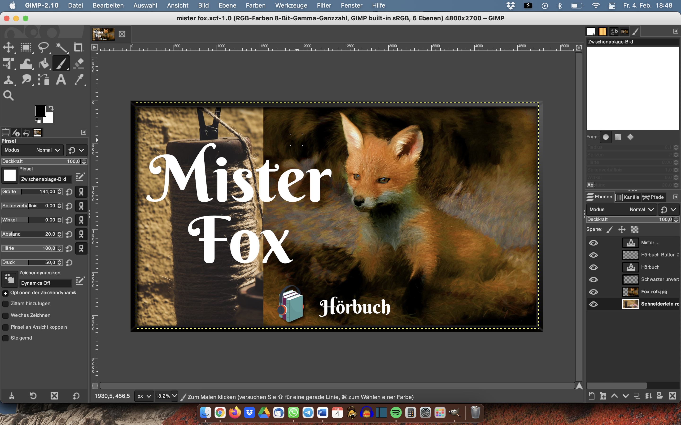

Gestern funktionierte es noch, heute nicht mehr: Ab sofort haben Werkzeuge wie Pinsel, Stift oder Verschmieren einen neuen Cursor und sind nicht mehr benutzbar. D.h. ein Pinsel malt bspw. nicht mehr. Was noch geht: Das Füllen-Werkzeug. Kennt jemand das Problem? Gabs irgendein update, das ich nicht mitbekommen habe? Habe eigentlich nichts installiert.
Anbei mal ein Screenshot, damit Ihr seht, wie der Cursor aussieht. (befindet sich rechts oberhalb von "Mister")

Das kann so auch nichts werden: Dein Pinsel ist auf "Zwischenablage" eingestellt und da ist wahrscheinlich gerade nichts drin.
Du müßtest im linken Dock den Dialog für "Pinsel" hinzufügen, dann kannst du auch Pinsel wählen. Was du links geöffnet hast, ist der Pinseleditor.
Hab's dir mal in deinen Screenshot eingezeichnet:
Bei den anderen Werkzeugen ist das sicher auch so, weil die ihre Einstellungen miteinander teilen.

.... und wenn du nicht möchtest, dass Werkzeugeinstellungen miteinander geteilt werden, kannst du das hier abschalten:
