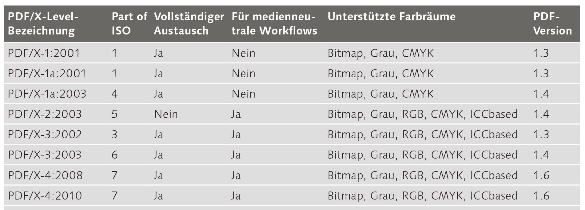

Scribus schätze ich in erster Linie wenn ich komplexe, mehrseitige Dokumente erstelle. Und es hat den Vorteil, dass es mit CMYK arbeiten und zumindest via "PDF/x-1a"-Speicherung auch ins PDF transferieren und in den Druck bringen kann.

Was den Druck betrifft, bleibt die Frage ob man Digital-Drucke / Inkjet-Drucke macht, die ja meist über RGB-Daten gehen oder ob man professionelle Offset-Drucke in CMYK erstellt. Also ist es in dieser Hinsicht nicht immer zwingend notwendig mit Scribus zu arbeiten. Dann schon eher, wenn du ein vielseitiges Kunstbuch mit Text- und Bildelementen und Spalten-Raster, etc. aufbaust.
Scribus ist für den Druck von Grafiken natürlich super. Aber, für Drucke / Ausdrucke bevorzuge ich im kreativen Bereich bei all diesen kreativen Anwendungen den Umweg, zunächst PDFs zu exportieren. Das wünschen sich i. d. R. die professionellen Druckereien. Und selbst für persönliche Ausdrucke sind PDFs einfach sehr zuverlässig.
Im Übrigen, was bei Scribus sehr cool ist, selbst RGB-Dokumente oder Dokumente die vom Farbmodell her nicht ganz konsequent aufgebaut sind, können beim Scribus-PDF-Export via PDF_X-1a, in CMYK umgewandelt werden. Das hilft und vereinfacht die Sache sehr, wenn man einen entsprechenden Druck anstrebt. Also kann man da, wenn nötig, noch alles retten, auch wenn man mit zunächst einem RGB-Programm gearbeitet hat.
