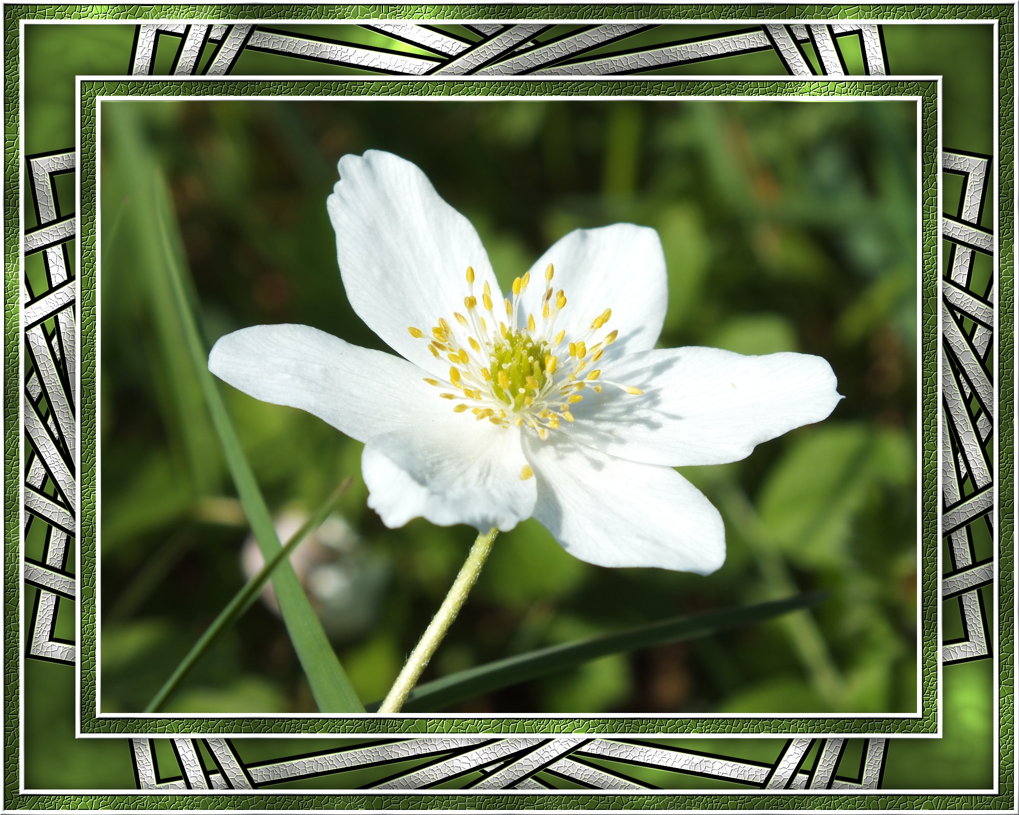

Du hast Lust einen etwas ausgefallenen Bilderrahmen zu basteln? Dann suche dir ein Foto das du einrahmen möchtest und öffne es in Gimp. Du darfst auch gerne meins verwenden. Rechts-Klick auf das Bild und speichern unter...
Kennst du schon das Script CFU_5_Rahmen_v1.1 von Clara Fall? Das ist ein prima Helferlein! Du kannst es dir in den Ressourcen https://www.web-zelios-program.info/mys ... .1.scm.zip abholen und in deinen persönlichen Scriptordner packen. Dann noch unter Filter / Skript-Fu / Filter auffrischen und dann geht’s los.
Schritt 1
Wähle aus deinem Bild eine helle Farbe z.B. f6fbfa und eine dunkle Farbe z.B. 314418 aus. Öffne dann den Filter / CFU 5 Rahmen. Hier kannst du bis zu 5 Rahmen auf einer Ebene zeichnen. Wir brauchen aber 7 Rahmen auf 3 Ebenen. Deshalb werden wir in 3 Schritten vorgehen.
Stelle Rahmenfarbe und Breite wie unten abgebildet ein.

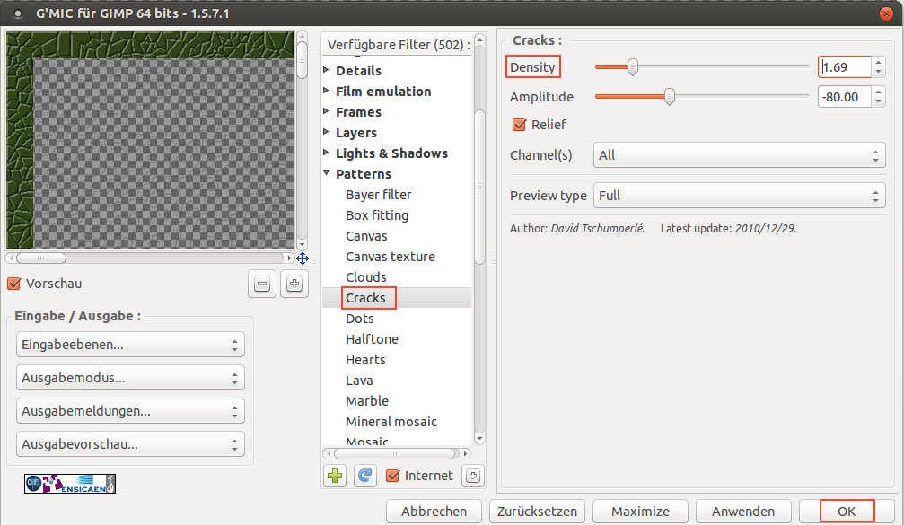

Dann Filter G'MIC / Patterns / Cracks anwenden
Unter Density kannst du die Größe des Musters einstellen.
Wiederhohle diesen Schritt auf der Ebene Rahmen 3.

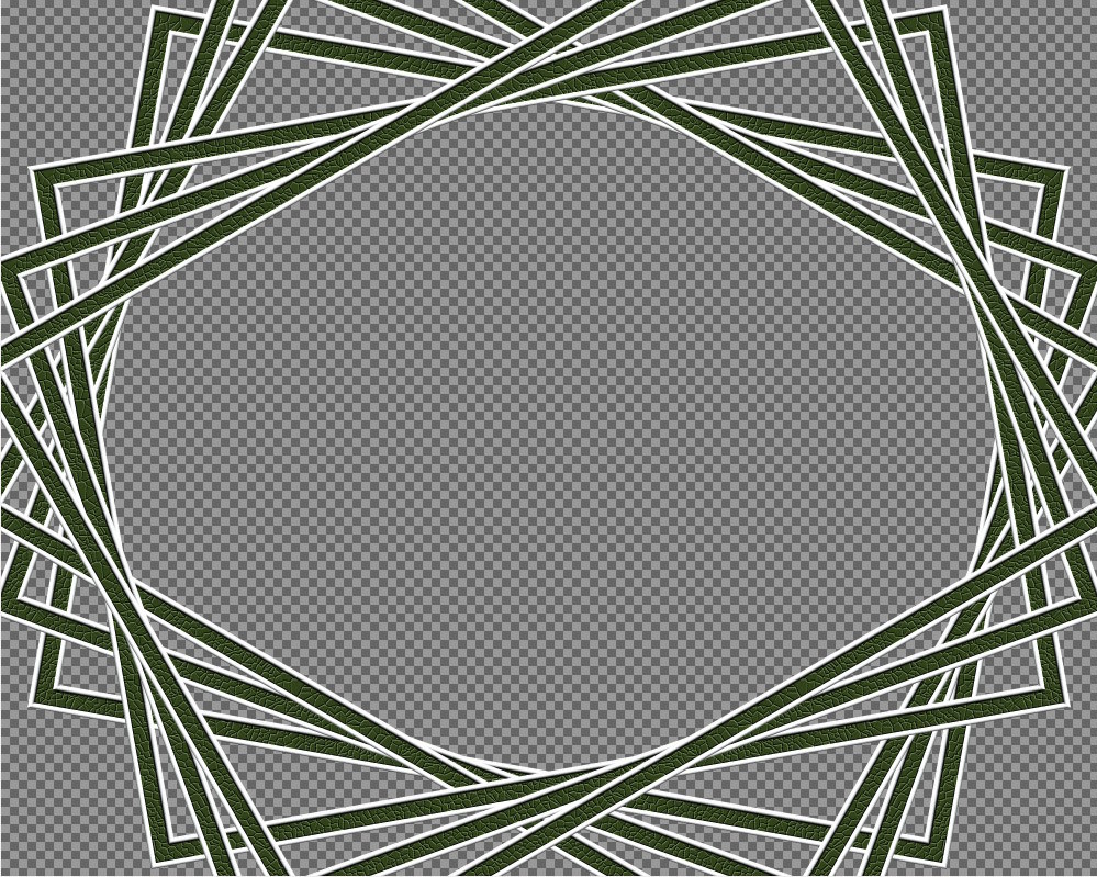

Zur besseren Übersicht mache jetzt alle Ebenen unsichtbar außer der Ebene Rahmen 1.
Dupliziere die Ebene Rahmen 1 drei mal. Das 1. Duplikat drehst du um 10°, das 2. Duplikat drehst du um 20°,das 3. Duplikat drehst du um 30°.
Die gedrehten Ebenen kannst du dann vereinigen und diese dann wieder duplizieren. Das Duplikat spiegle horizontal. Vereinige dann wieder beide Ebenen.
Dein Ergebnis sollte jetzt so aussehen
Wenn du jetzt wieder alle Ebenen sichtbar machst, siehst du, das du sie umsortieren musst.

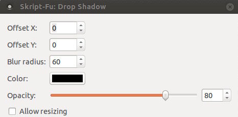

Nun machen wir Rahmen 2 etwas plastischer, indem wir ihm einen inneren Schatten zufügen. Nimm dazu Auswahl aus Alpha und invertiere diese. Dann gehe auf Filter Licht und Schatten / Drop Shadow

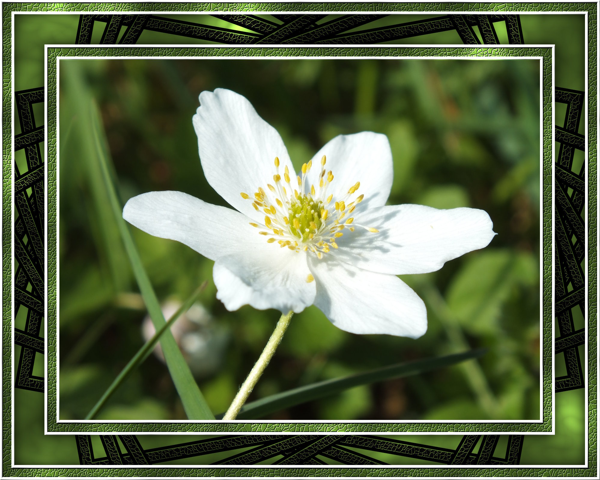

Nehme dann Auswahl aus Alpha von deiner Foto-Ebene, gehe auf die Ebene Plastisches Rauschen und drück die Entfernen-Taste um dein Foto wieder sichtbar zu machen. Auswahl aufheben. Probiere dann die Ebenenmodi durch, bis es dir gefällt. Ich habe mich für Abwedeln entschieden.
Bei der gedrehten Ebene hab ich den Modus auf Bildschirm gestellt.
Spiele etwas mit den Ebenenmodi, du kannst die unterschiedlichsten Effekte erzielen. Hier noch ein paar Beispiele

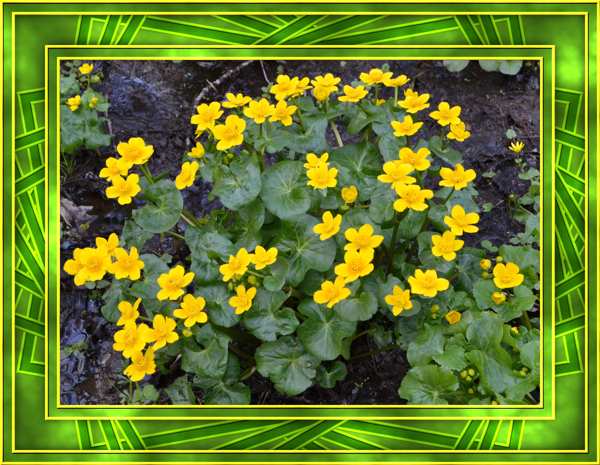

Danke, Anga für dieses Rahmentut. Ich habe es mit GIMP 2.10 nachgebastelt - es funktioniert auch damit noch.
Einzige Änderung: Bei Schritt 8: das Plastische Rauschen findet sich jetzt unter
Filter - Render - Rauschen - Plasma-Rauschen. Die Einstellungen sind wie früher .... der Dialog sieht halt etwas anders aus.
Den Ebenenmodus der Plasma Ebene im gezeigten Beispiel habe ich auf Nachbelichten gesetzt.

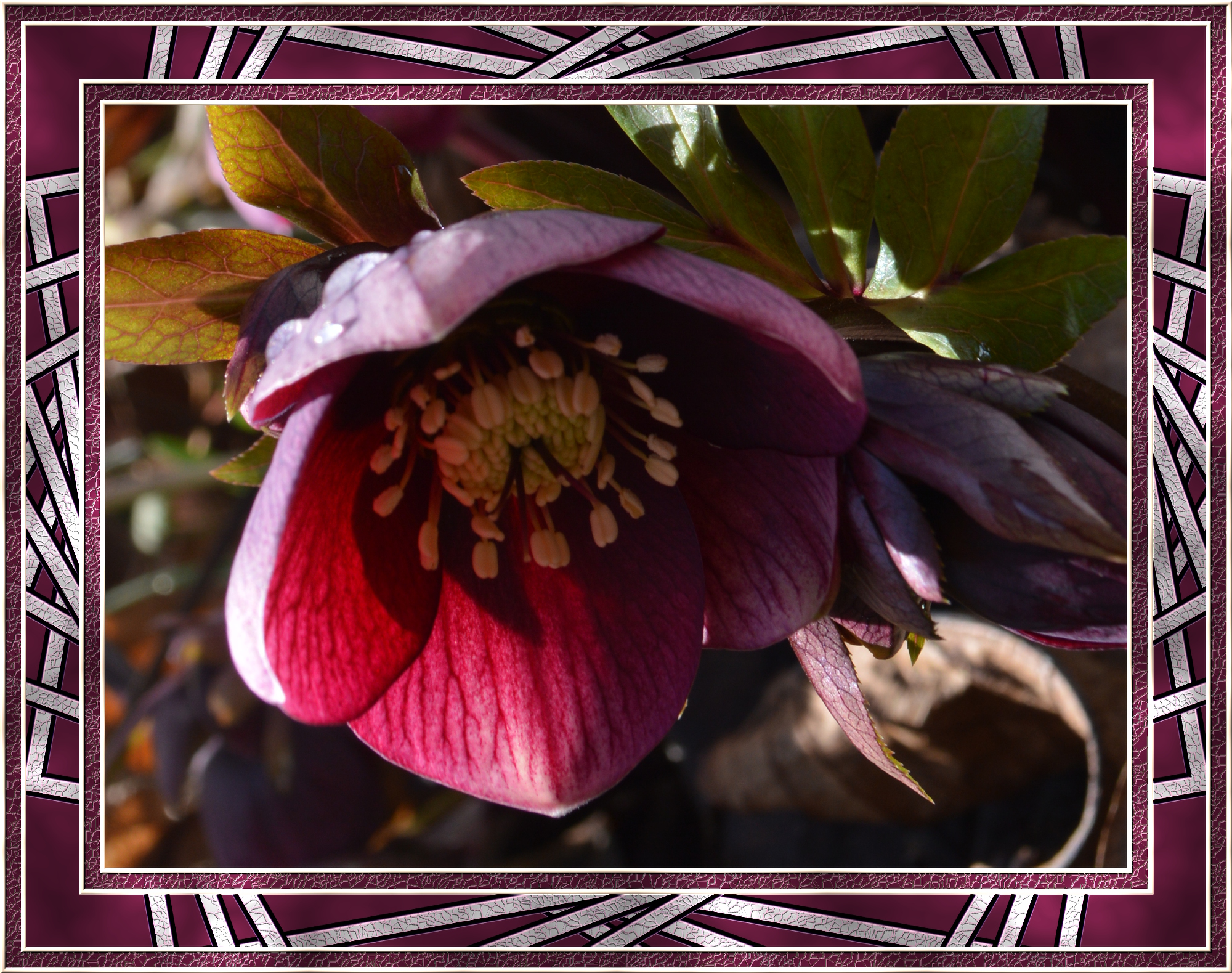

Beiträge: 1473
Re: Schicker Bilderrahmen | von Anga
Dein Rahmen gefällt mir sehr, Gimplyworxs :clap:
Vor langer Zeit hatte ich ihn auch mal nachgebastelt mit Sumpfdotterblumen und Purpurchristrose.
