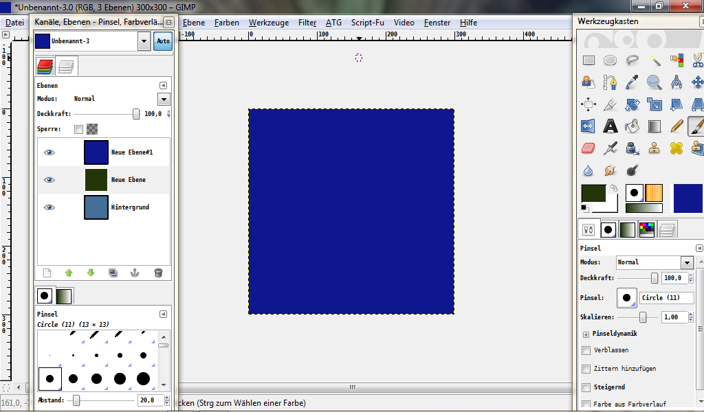

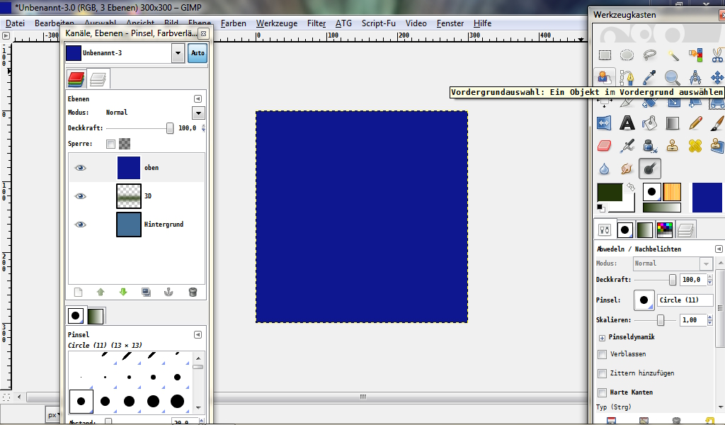

3 transparente Ebenen mit den Maßen 300 x 300 (falls man noch Unterwassergras
oder sonstiges Unterwassergewächs hinzufügen möchten, ansonsten reicht auch
168 x 265, so wie ich die Maße hab) öffnen.
2.
Die erste Ebene mit einem Blau füllen, das nicht zu intensiv ist. Ich habe # 559ad0 genommen.
2. Ebene mit einem dunklen Grün füllen, bei mir # 223607 und die 3. Ebene wieder mit einem Blau, aber leuchtender diesmal, hier # 2526e4.
Wir haben also bis jetzt dies:

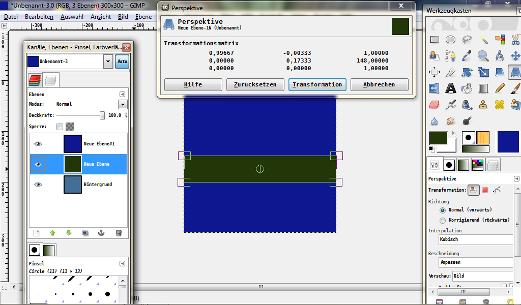

Die grüne Ebene aktivieren und das Perspektiven-Werkzeug benutzen
(jetzt kommt der 3D-Raum). Die Perspektive wird oben und unten verändert, hier
ein Bild zum besseren Verständnis:

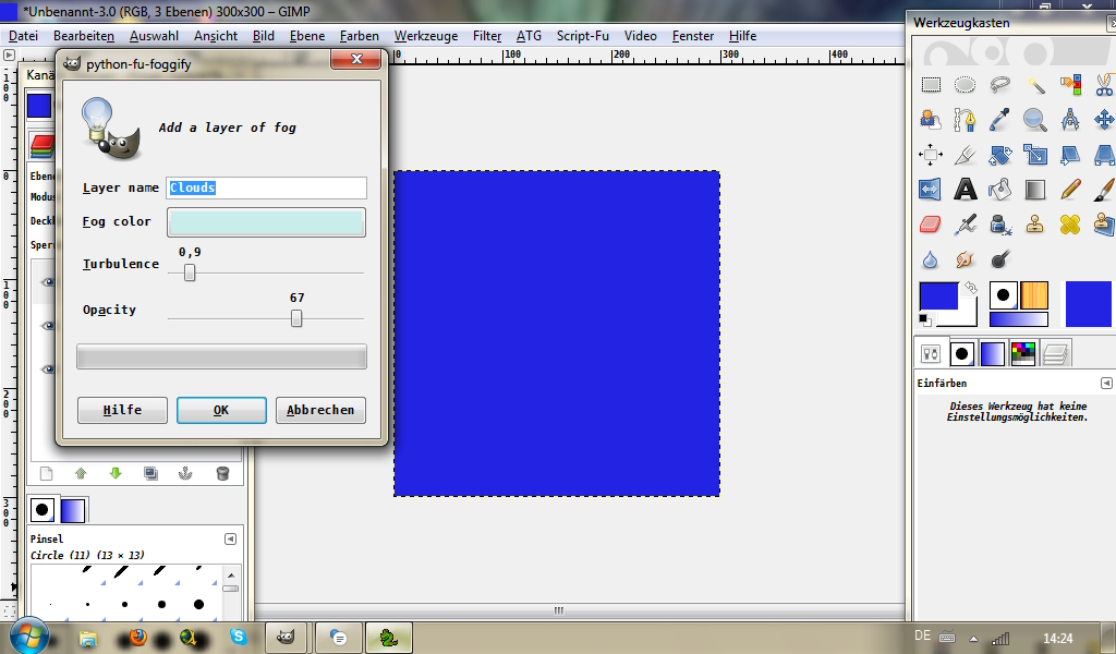

Jetzt kommt der Unterwassereffekt. Auf Filter > Render > Wolken > Nebel gehen. Dort
die Wolkenfarbe auf ein sehr helles Blau stellen (# 0dedea), Turbulenz 0,9 und Opacity
67, aber auch hier kann man viel herumspielen, wie man es eben gern hätte...

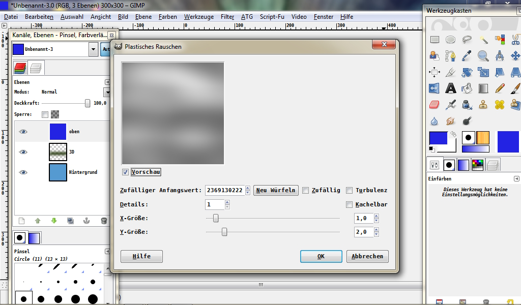

Wer diesen Nebeleffekt bei seinem Renderwolken-Filter nicht hat (ist ein PythenFu-Script), kann natürlich auch das plastische Rauschen nehmen. Hier allerdings ist noch zu
beachten, dass man den erzeugten Nebel nachträglich blau einfärben müsste. Die
Einstellungen hier wären so:

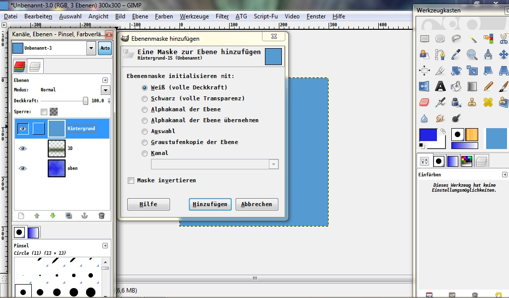

Nun kommen wir zu den Ebenenmasken.

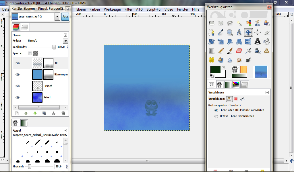

Die erste Maske auf den Hintergrund (weiß, volle Deckkraft). Mit einem sehr weichen Pinsel (Nebelpinsel wäre ideal) den Unterwassergrund hervor heben. Nächste Ebenenmaske auf die 3 D Ebene (wieder weiß, volle Deckkraft). Hier wieder mit dem weichen Pinsel den 3 D-Effekt verstärken.
Soweit zur Unterwasserwelt...

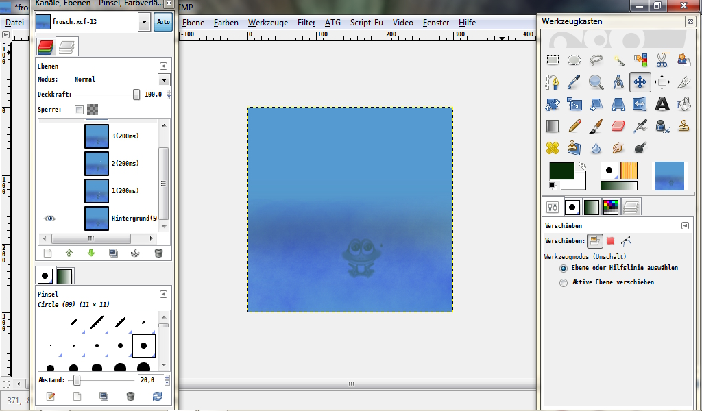

8.
Neue Ebene erstellen.. jetzt kommt der Frosch! Farbe ein sehr dunkles Grün (# 082e08)
und schwups, einfach mit dem Pinsel her zaubern!

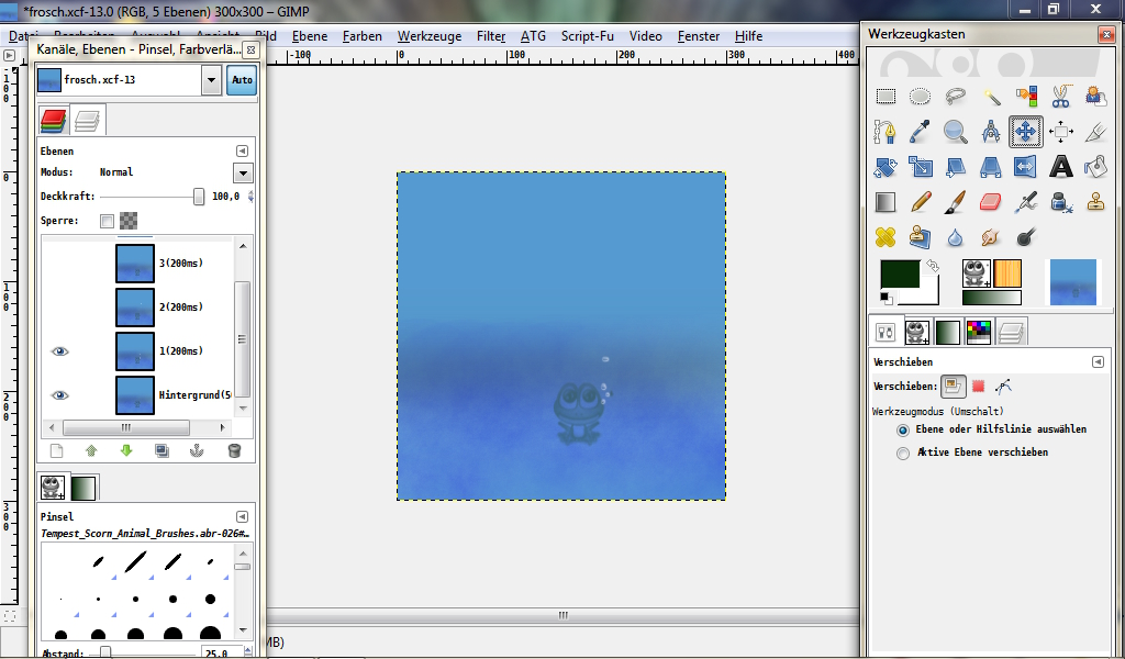

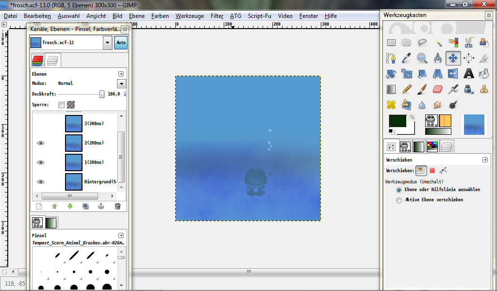

Wir kommen zum Animieren.... Bilder zusammenfügen und 4 x duplizieren, wir haben also 5 Hintergrundbilder oder Ebenen.
10.
Die Blubberblasen kommen zum Einsatz! Objektsichtigkeit bei dem untersten Bild (dies bleibt ohne Blubber) und bei der 2. Ebene. Hier jetzt die ersten Blubberblasen setzen.
Da der Blubberblasen-Pinsel mehrere Blasen enthält, wir aber nur so ein paar
brauchen - ist ja schließlich nur so ein ganz kleiner Frosch - die überflüssigen Bläschen einfach
wegradieren.
Nächste Ebene drüber Objektsichtbarkeit und nächste Blubberblasen drüber setzen, wie im Daumenkino eben. Die letzten Blasen auf der obersten Ebene, so dass sie quasi aus dem Bild verschwinden.
11.
Animation Augenaufschlag. Ist ziemlich einfach und man benötigt wieder einen weichen Pinsel oder man stellt auch einfach die Deckkraft runter. Kreisrunder Pinsel direkt auf beide Augen auf der 3. Ebene von unten. Das gleiche nochmal auf der obersten Ebene.
12.
Frösche blasen sich ja immer ein wenig auf und so auf der untersten Ebene noch kleine weiche Rundungen an die Froschbacken pinseln.
13.
Fast geschafft.. Nun noch die Animationszeiten: 500 ms bei der untersten Ebene, all die anderen 200ms. So... Animation optimieren, unter .gif speichern.....
