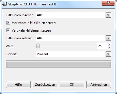

Hier noch einmal das Gerippchen:
An der Maske erkennen wir, wie unser Tutorial (Grobprogramm) aussehen sollte:
  • Soll gelöscht werden
    • Wenn ja
    • Sollen die horizontalen Hilfslinien gelöscht werden
      • Wenn ja; alle horizontalen Hilfslinien löschen
    • Sollen die vertikalen Hilfslinien gelöscht werden
      • Wenn ja; alle vertikalen Hilfslinien löschen
    • Sollen alle Hilfslinien gelöscht werden.
      • Wenn ja; alle Hilfslinien löschen
  • Sollen horizontale Hilfslinien gesetzt werden
    • Wenn ja
    • Ist die Bemaßung Prozent
      • Wenn ja; Berechne den Pixelabstand
    • Ist die Bemaßung Pixel
      • Wenn ja; wir haben bereits den Pixelabstand
    • Soll nur eine Hilfslinie an einer bestimmten Position gesetzt werden
      • Wenn ja; Schleifen-Ende-Zähler auf 1 setzen
    • Sollen mehrere Hilfslinien in bestimmten Abständen gesetzt werden
      • Wenn ja; Schleifen-Ende-Zähler aus Pixelabstand berechnen
    • Schleife "Horizontale Hilfslinie setzen" ausführen
  • Sollen vertikale Hilfslinien gesetzt werden
    • Wenn ja
    • Schleife "Vertikale Hilfslinie setzen" ausführen

Beginnen wir wieder mit dem Löschen.
Dieses Mal soll allerdings nicht nur entweder gelöscht oder nicht gelöscht werden,
es kann sich auch ausgesucht werden, ob nur die horizontalen oder nur die vertikalen Hilfslinien entfernt werden sollen.
Dazu benutzen wir nicht das Kontrollkästchen SF-TOGGLE sondern ein Auswahlfeld SF-OPTION.
Bei der Parameterübergabe wird also dieses Mal nicht TRUE oder FALSE übergeben,
sondern das Ergebnis der Auswahl.
Das ist aber nicht der Text wie ALLE oder KEINE
sondern die Positionsnummer in der Liste,
wobei GIMP (Sheme) beim Zählen mit 0 beginnt.
Unserer Zeile:

Hier noch einmal das komplette Skript.
Kopiert es in eine SCM-Datei und Ihr spart Euch die Arbeit es abzuschreiben.
Code: Alles auswählen

; Teil 2 Registrierung des Skriptes
	(script-fu-register
		"script-fu-cf-tools-hilfslinien-b"        ;Name der Funktion, die aufgerufen werden soll
		"CFU Hilfslinien Test B"                         ;Name des Skripts
		"Löscht und setzt Hilfslinien" 						;Beschreibung des Skripts
		"CF"                                     	;Name des Autors
		"Copyleft by CF"                         	;Copyright-Infos
		"25.02.2012"                             	;Datum
		"RGB* GRAY* INDEXED*"                     ;
		SF-IMAGE "Das Bild" 0
		SF-DRAWABLE "Die Ebene" 0
 		SF-OPTION "Hilfslinien löschen"     '("Alle" "Alle Horizontalen" "Alle Vertikalen" "Keine")
		SF-TOGGLE "Horizontale Hilfslinien setzen:" TRUE
		SF-TOGGLE "Vertikale Hilfslinien setzen:" TRUE
 		SF-OPTION "Hilfslinien setzen"     	'("Alle" "Bei")
 		SF-ADJUSTMENT "Wert"     						'(25 1 9999 1 10 0 0)
 		SF-OPTION "Einheit"     						'("Prozent" "Pixel")
; Teil 3 Festlegen der Menüstruktur
	(script-fu-menu-register "script-fu-cf-tools-hilfslinien-b" "<Image>/CFU/Tests")
